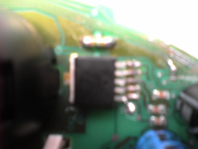

На авто Шкода-Октавия пропадает вся стрелочная индикация (цифровая работает), причем при нажатии на край платы (фото) всё работает.
Искал микротрещину-не нашёл.
Может кто-нибудь сталкивался с подобным дефектом?

Да дело в том,что я подозреваю дефект, возможно, не в плате, а в микросхеме,
кот. видно на снимке (вероятно, это преобразователь напряжения).
Подключить дома панель не могу, т.к. схема , которая в " Руководстве" непонятна.

при подозрении МС надо подогреть его (МС) ножки или подложку паяльником. После - либо восстановится, либо совсем откажет, если трещина в ней.
Дата 27.08.2006 - 21:17
Отказ контактов внутри корпуса микросхемы вещь весьма редкая, прогрев место пайки ножек к печатным проводникам, особенно при SMD монтаже может устранить неконтакт в месте механического нарушения , но прогревать необходимо до момента оплавления припоя, работа требует большой аккуратности и внимания. (Если руки дрожат , то лучше не испытывать судьбу.) Нажатие на плату может нарушать контакт деталей имеющих некачественную пайку , особенно для элементов имеющих большие количества выводов при значительной геометрической базе. Качество фото не позволяет что либо оценить даже приблизительно. Не исключена трещина в корпусах резисторов, их проще прозвонить, оценив положения платы при отказе.
