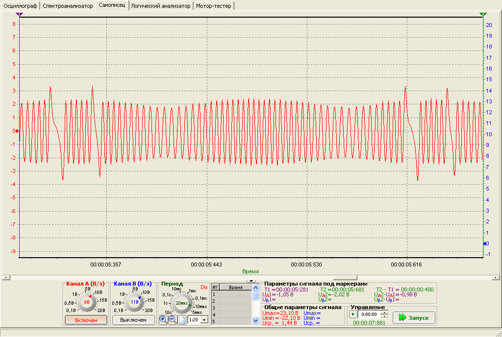

Притянули БАРГУЗИН дв. 4063 ( карбовый) прошедший нескольких хозяев , каждый из которых внёс свою лепту в усовершенствование электрооборудования .Хозяин говорит что-то не внятное о заклинившем бендексе , рвавшемся ремне и т. п.
Блок МИКАС 7.1 е00000131 с компом связь не устанавливает не через диагностику не при
перемыкании адресных контактов flesh , но при этом при включении зажигания чек как положено загорается на 3-4 секунды гаснет . Стартер крутит , но искры нет и осцилка на
катушках без сигналов . Осцилка ДПКВ показала чудо , и правда на диске нет одного зуба,
икуда он делся узнать не могу .По характеру излома не понятно.С подобной противоугонкой
на МИКАС ёще не сталкивался ….. Короче сегодня заменю шкив , а дальше …..

Шкив заменил . Хозяин с детской непосредственностью пояснил , что при замене ремня мантировкой хотел провернуть двигатель и "отломил всего
один зубчик" .Ну потом в различных мастерских почти месяц крутили стартер
до полного сдоха и несколько раз у стартера залегали контакты и им приходилось аварийно отключать массу АБ. Вероятно при этих потугах и крякнул блок , во всяком
случае установить связь для перепрошивки , известными мне способами
