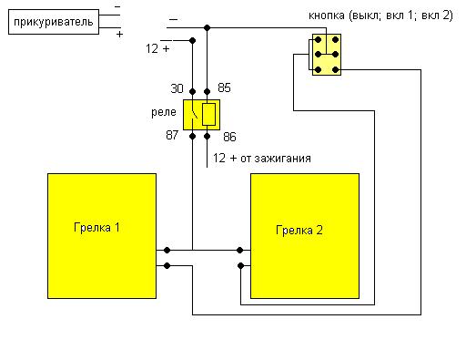

посмотрите, пожалуйста, схему. будет вообще работать? что исправить?

посмотрите, пожалуйста, схему. Будет работать? что исправить?

Зачем сыловую массу, через выключатель пускать? Выгорит этот выключатель нафиг. Лутще поставь 2 реле- на каждую сидушку отдельно и выключателем скомутируй обмотки реле.
Да будет, но не совсем удобно, "+12 от зажигания" и реле включено всегда и в жару и в стужу. Считаю лучше между грелками внести диод и скоммутировать переключатель, так чтобы в нейтральном положении отключалась катушка реле. Если переключатель имеет 2 независимые группы то можно скоммутировать и без диода.

ELK прав 2 реле лучше.

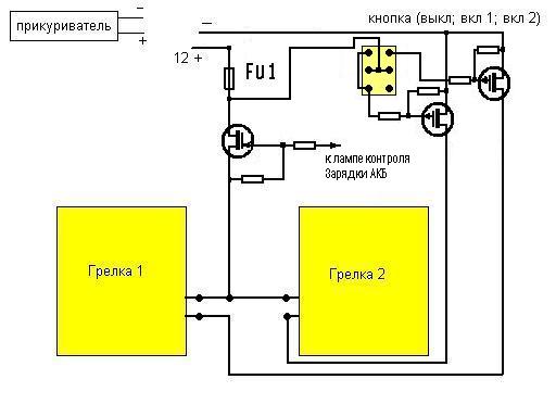

Дата 6.09.2006 - 23:52
А если так?

Дата 7.09.2006 - 00:07
или ещё проще плюс на переключатель просто брать слампы, а плюс подать постоянно, ещё разумнее массу подвести постоянно и провод из сидушки вообще не тащить , а подключить рядом к кузову, а плюс включать полевиками управляя ими слаботочной кнопкой переключателя. Смотрел недавно схему Лексуса RX350, никаких релюх- полевики forever! Надёжнее в десятки раз , токи до 50-70 ампер в корпусе ТО220!!! И это при сопротивлении канала в 0.05- 0.0008 ома , что самое удобное можно управлять с помощью ШИМ , в начальный момент 30-90 сек полный ток , а после нагрева переход на режим поддержания нагрева. И главное контакты никогда не подгорят, меди не надо для обмотки! Молодцы тойотовцы!

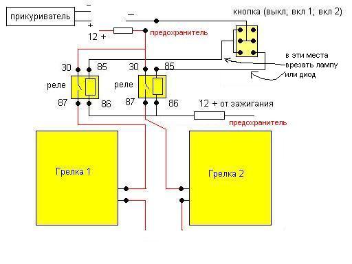

Вот новая схема. Если я вас правильно понял.
Есть провода сечением 4,5 и 2. Какие сюда лучше протянуть. Есть кнопка от ГАЗа "обогрев сидений" 3 позиции (выкл; в 1 ой замкнута левая пара контактов; во 2 - правая(всего контактов 6 + 2 на лампу подсветки). Хочу чтобы в первой включалось 1 сиденье, потом 2. Если всё это подключить к прикуривателю его проводка это выдержит? а если его (прикуриватель) случайно включат? В магазине предлагают 2 вида клемм, для паяния и обжимные с изоляцией. Что лучше использовать? Колодки для клемм нужно дополнительно изолировать?

учитывая вышесказанное, прошу рассмотреть следующее
Появилась еще одна мысль! Поставить либо 2 лампочки разных цветов, либо 2 светодиода (светодиод 20mA со световым потоком 5-15 Кандел и 2 резистора 1.2 К (данные из одной статьи про светодиоды в авто) для индикации включения подогрева. Что посоветуете?
Еще глупый вопрос: как лучше врезать провода: через скрутку и пайку в заизолировать (например термоусадкой); клеммы «папа» «мама» (какие для пайки или обжима) и спрятать в колодку (нужно ли колодку прятать в изоленту) или возможно иной способ?
Дата 7.09.2006 - 21:26
Первое: питание на реле бери не с зажигания , а с цепи в которой напряжение появляется только при заведённом движке, например оттуда же откуда питается обогрев заднего стекла. Это исключит разряд АКБ по забывчивости, или случайности. Светодиодные индикаторы можно включить параллельно обмоткам реле, или лучше параллельно самим нагревателям (сразу и индикация нормальной работы реле). Кстати о полевых транзисторах : Хорошее герметичное реле на ток 30/40 ампер стоит порядка 2-2,5$ самое паршивое отечественное примерно 1$, полевик на ток 28А в корпусе ТО220АВ например IRF540 тоже меньше 30 рублей, зато мощность управления в 10000 раз меньше, и хотя это не так важно, но надёжность бесконтактной коммутации всегда выше, как минимум на порядок, места вообще не занимает, можно просто примотать к кнопке. Возни с пайкой не больше чем с подключением реле , тем более для реле нужны ещё панельки , это ещё как минимум по 15-20 рублей. Не убедил? Насчёт провода вполне достаточно и 1,5 квадрата, ведь ты не собираешься жарить на сиденье яишницу, так что в начальный момент ток не более 7-10 ампер и то это много для одного сиденья( при заведённом движке порядка 100-140 ватт, это даже очень много, больше 5 минут не усидишь (разьве что в ватных штанах) и будешь постоянно щёлкать выключателем. Практически удобнее в начальный момент включать сиденье и спинку впараллель , а после прогрева - последовательно для поддержания температуры ( мощность поддрежания уменьшается в 4 раза при таком варианте.) Ещё удобнее пользоваться шим регулятором на каждое сиденье, просто два потенциометра с выключателями и шим генератор (конструкторы в Платане или Чип и Дипе совсем недорогие причём с печаткой и транзисторами , только распаяй и наслаждайся теплом.
