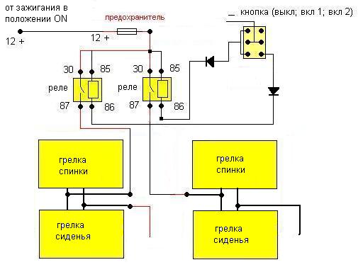

Учитывая, что это моя первая работа по электр. схемам и сам правильно все сделать у меня сразу не получится, предлагаю пока понятную мне схему. Если она будет работать – это меня устроит. Потом возможно будет переделать.
Вот схема.
2 реле по 30 А
Выключатель от ГАЗ 3110 на 12-24В
2 светодиода по 20mA
2 резистора 1.2 К
2 грелки бывшие Емеля (Нагреватель углеродный материал; Потребляемая мощность одной до 50 Ватт)
медный провод на 2,5 мм2
предохранитель на 15А
клеммы «папа» «мама», колодки
Прокомментируйте схему. Нужно ли что-нибудь изменить.
По опыту знакомых, обогрев сидений необходим только для быстрого прогрева кресла, после чего его нужно отключить и пусть попа сама греет.

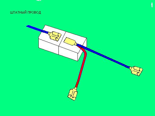

Вчера определил у замка зажигания провод, на который подается 12В в положении ключа № 3 «ON». Как правильно присоединить к нему мой провод:
1. разрезать, сделать скрутку, пропаять и заизолировать?
2. сделать дома разводку и через колодку прицепить к штатному проводу (см. рис), чтоб ничего не резать?
Ответьте, пожалста.

Я тоже считаю, что простатит опаснее, а по сути - схема составлена нормально , только при использовании гнезда прикуривателя договременно, с полной нагрузкой (просто через несколько минут работы пощупай температуру вставляемых контактов, ток в 7-10 ампер невелик, но и не мал, если контакт в гнезде прикуривателя будет неплотный, возможен местный нагрев, так что рисунок с мамами и папами подойдёт лучше. И прими к сведению насчёт того, чтобы взять питание с цепей, получающих питание только при заведённом движке, поверь это немаловажно, забывчивость случается подводит в самый неподходящий момент! Удачи и тепла в морозы и здоровья! wink.gif

Всем спасибо. На выходных буду подключать.
