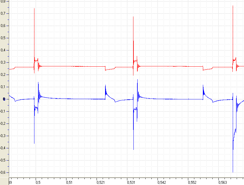

Пример картинки - цепляю - посмотри (обычная 21093 обрати внимания на 4 горшок - там и был провод дохлый). Будут вопрсы - Андрей Попов в принципе лего идет на контакт, все подробно рассказывает - так что или ему пиши, или тут спрашивай.

Кажись, у тебя не стыкуются железо и звуковуха, или неправильно выставлены настройки на адаптере. В принципе, это касается только наличия (отсутствия) возможности наблюдать напряжение горения во вторичке (НЕ пробоя), да и делает картинку более правильной, приближенной к "килобаксовым". Это не многого лишает, я сам работал без этой возможности долгое время, но все же. Посмотри на осцилку, которую SoVG назвал классической (в теме "Левые выбросы на осциллограмме") - его наверняка "сразила" видимость напряжения горения. Картинка эта получена мной на адаптере собранном по Cartest`овской схеме. И у тебя железо от него же, но почему в приведенной тобой осцилке не показывается напряжение горения? В свое время А.Попов просвещал меня по этому поводу, да и сравнение с осцилками подписчиков (отдельное спсибо Тэфко) навели меня на причину сего трабла. Кстати, по этому же вопросу я и хотел чтобы ты прислал мне свои осцилки, но ты никак не родишь smile.gif
Вот такая же карбовая девятка, как и в твоем примере, но здесь вторичка красивше. Снято на моем адаптере.
