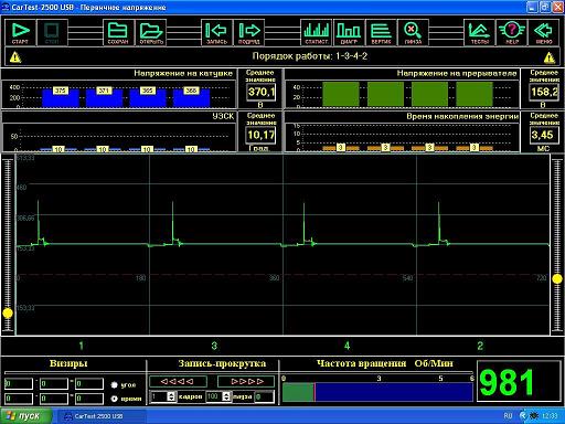

ВАЗ-2104 безконтактная система зажигания.Что означет УЗСК ?

Что означет УЗСК ?
user posted image
user posted image
Дата 15.12.2008 - 13:14
На контактной системе все сходится,но на безконтактной больше 12гр не наблюдал,в каком диапазоне находится норма УЗСК для безконтактной системы зажигания?

Комутаторы электронным методом задают время накопления,контролеры програмно,на них нет УЗСК,время накопления на них зависит от многих факторов.
