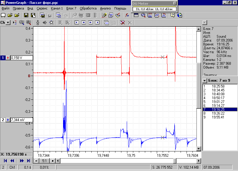

Проблема с набором оботов.Холостые нормальные,но при наборе
оборотов начинается дерготня.Давление нормальное,по системе зажигания
зам нет.А форсунка(20 ом.) вот что выдает.
Михалыч
Дата 7.09.2006 - 20:55
г. Киржач
Сообщений: 408
Пользователь №: 172
На форуме с: 6.12.2004

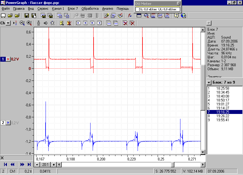

Первая осцилка это переход с холостых.
Вторая -Это когда обороты больше не поднимаются,и визуально
видно прерывистое поступление бензина из форсунки,причем в такт с оборотами.

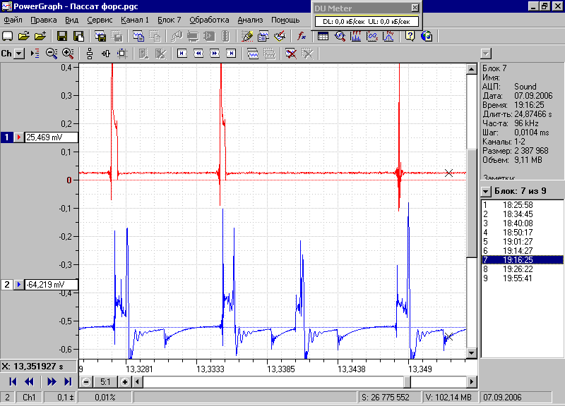

А это когда отпускаешь газ.

На второй и третьей осциллке явный перебой синхронизации
Если можно по подробней пожалуйста.
Тэфко
Дата 7.09.2006 - 21:44
Сообщений: 664
Пользователь №: 21
На форуме с: 26.05.2004
периодика не та
Аськой пользуетесь? 299717424
