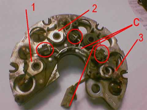

| Edinolichnik |
Дата 8.09.2006 - 11:45
Разные РР в первую очередь стоят из-за разного конструктива и разных обмоточных данных ротора, а шкивы тут АБСОЛЮТНО роли не имеют.
Не из-за бОльшего, а как раз МЕНЬШЕГО шкива на нём. 80А на ХХ он никак выдавать не сможет, а его бОльшая токоотдача на ХХ обусловлена как передаточным числом привода, так и (в бОльшей степени) опять-же конструкцией. Как он держит обороты - зависит от того, насколько качественно изготовленным окажется конкретный экземпляр, а не от его типа. Тут заранее не угадаешь
крыльчатка на шкиве - устаревшая конструкция и сейчас чаще можно встретить раздельные крыльчатку и шкив (тож состоящий из 2-х отдельных тарелок).
Всё это зависит в первую очередь от выбора качественных комплектующих. Да, обычный ремень в абсолюте ходит поменьше, чем поликлиновой, но я думаю, что его замена через скажем 30-40тк, не сильно напряжнее замены поликлинового через 50-70тк.
Зы. Если всё-же решишся на установку этого генератора - рекомендую превентивно ПРИПАЯТЬ клеммы обмоток к площадкам от диодов дабы избежать в будущем проблем в этом слабом месте. |

| progon |
Дата 8.09.2006 - 12:34
![]() Профиль Группа: Старт Сообщений: 42 Пользователь №: 1919 На форуме с: 18.08.2006 Имеет предупреждений: (0%) ![]() |
Извиняюсь за некомпетентность, но какие проблемы возникают? |
| Shihan |
Дата 8.09.2006 - 18:55
![]() Заглянувший Профиль Группа: Актив Сообщений: 7 Пользователь №: 822 На форуме с: 11.11.2005 Имеет предупреждений: (0%) ![]() |
Проблема в том, что сединение ослабляется и начинается интенсивное выгорание и всё, каюк генератору. |

| denkisan |
Дата 8.09.2006 - 19:41
Прислушайся зарнее к совету опытного специалиста и проблембудет значительно меньше. Вот на фото и видно подгоревшую площадку 3. Присоединённое изображение ![]() |
| cxal |
Дата 9.09.2006 - 00:37
![]() Чебоксары Профиль Группа: Старики Сообщений: 2940 Пользователь №: 809 На форуме с: 4.11.2005 Имеет предупреждений: (0%) ![]() |
это Вы мастера. ъа проблема есть. я ее устраняю путем выброса шайб гровера. ибо сделаны они по китайской технологии.[size=1][/size] а еще можно порекомендовать каждый диод спрятать в корпус..и тогда они не окисляться. в чебоксарских генах этого см. выше не замечал. это не реклама это практика |
| ППЯ |
Дата 9.09.2006 - 01:44
![]() Профиль Группа: Старики Сообщений: 633 Пользователь №: 1473 На форуме с: 18.05.2006 Имеет предупреждений: (0%) ![]() |
Паять медь к алюминию ни в каком генераторе не приходилось. А площадки 1-2-3 в зависимости от производителя, из лужоной стали, латуни, или даже меди. Только в французких РН щетки сложно припаять к держателям. Видимо они "сэкономили" поставив туда какую-то уж очень крутую нержавейку. Шайбы в генераторах тоже вред по любой технологии (увеличивается количество контактов). А паять нужно еще и потому, что площадки установлены на очень термопластичных изоляторах и очень быстро затяжка ослабевает и это не зависит от производителя. Просто конструкция дурацкая. И на западе и на востоке применяют только пайку и этих проблем нет
Да это так. |
| denkisan |
Дата 9.09.2006 - 10:02
Кстати, из всех конструкций генераторов для разборки только генераторы Nippon Denso для Тойот не нужен паяльник, там подключение выводов обмотки сделано удобно и надёжно, и что особенно приятно при ремонте, четыре винта под крестообразную отвёртку и отличный контакт, никогда не подводили! А пайка, это конечно надёжно, но сам процесс напрягает! То ли дело отвёртка, причём винты с головками под ключ, если отвёртка не берёт, то торцовый ключ можно с хорошим моментом и отвернуть и при сборке затянуть. |
