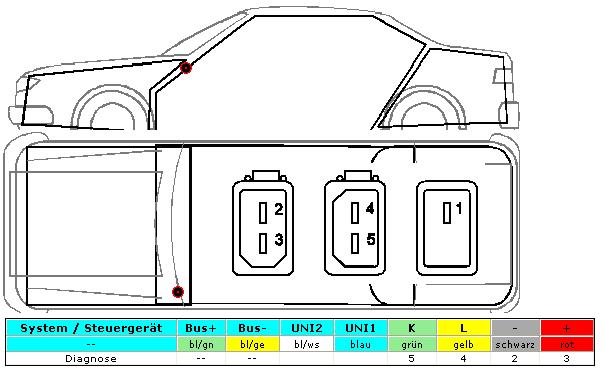

Подскажите пожалуйста распиновку диагностических колодок на старых Audi (90-х годов), они двухконтактные как правило, меня интересует где К-линия и где L-линия, а если конкретно, подскажите как к ним подключать K-L adapter, куда чего тыркать %))) и еще интересует такая же инфа по Nissan Sunny, я к сожалению не помню какого он года, но я так понимаю на нем OBD-II должен быть, дык вот куда в него тыркаться и вообще K-L adapter-ом реально его протестить и если реально, то какую софтину лучше использовать. Спасибо !!!

держи это AUDI 91-97г
