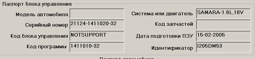

- В паспорте указана родная.А заливал тоже серийную-i204dm53

Парни я в курсе о письме ВАЗа,если это я о том.Так там вроде предлагали ее решать вмешательством в механику.А здесь дело в прошиве оказалось.Меня смутил факт,что машина новая и двигатель 1.6,а не 1.5ка.
Вообщем взял я свободнолежащую прошивку на Чиптюнере(i205dp56),залил ее и сей глюк ушел.
Спасибо всем за советы.Всем Удачи!
