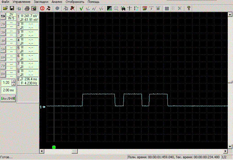

У меня есть. Не очень давно снимал, но только на пуске. Дв-ль на машинке не заводился. На пуске хорошо видно управление многоискровым режимом. Точно уже не помню, но по моему ЭБУ был Бошик с F05 прошивкой.
Картинку ложу. А как прикрепить mwf файл? В формате сами знаете чего (имени не упоминаю, а то hash cочтет за рекламу).

Разобрался с прикреплением. Просто файл был слишком большой.
Смотрите.
