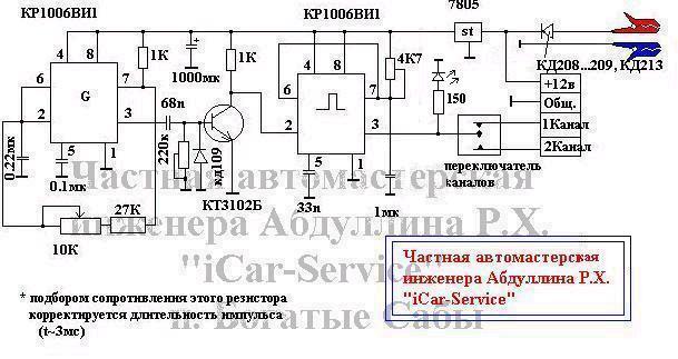

Вот схема получившегося девайса

По голове бить не буду, а вопросы можно задать?
Какой диапазон частоты генератора в Вашей схеме. По осцилограммам видно, приблизительно от 20 до 200 Гц. И второй вопрос. *подбором этого R корректируется длительность импульса t ~ 3мс. Это 4,7 кОм на схеме?
ra700
Дата 27.09.2006 - 20:41
Сообщений: 927
Пользователь №: 103
На форуме с: 8.09.2004
частота от 16Hz до 150Hz (примерно).
Да, значком был обозначен подстроечник 4К7, но при редактировании выпал. Устанавливаем подстроечный резистор, настраиваем, после этого измеряем полученное сопротивление, находим постоянный резистор такого же сопротивления (с небольшим отклонением), впаиваем на место подстроечника и усе!

Собрал,испытал работает.Клиенты быстрей понимают чем осцилку.
