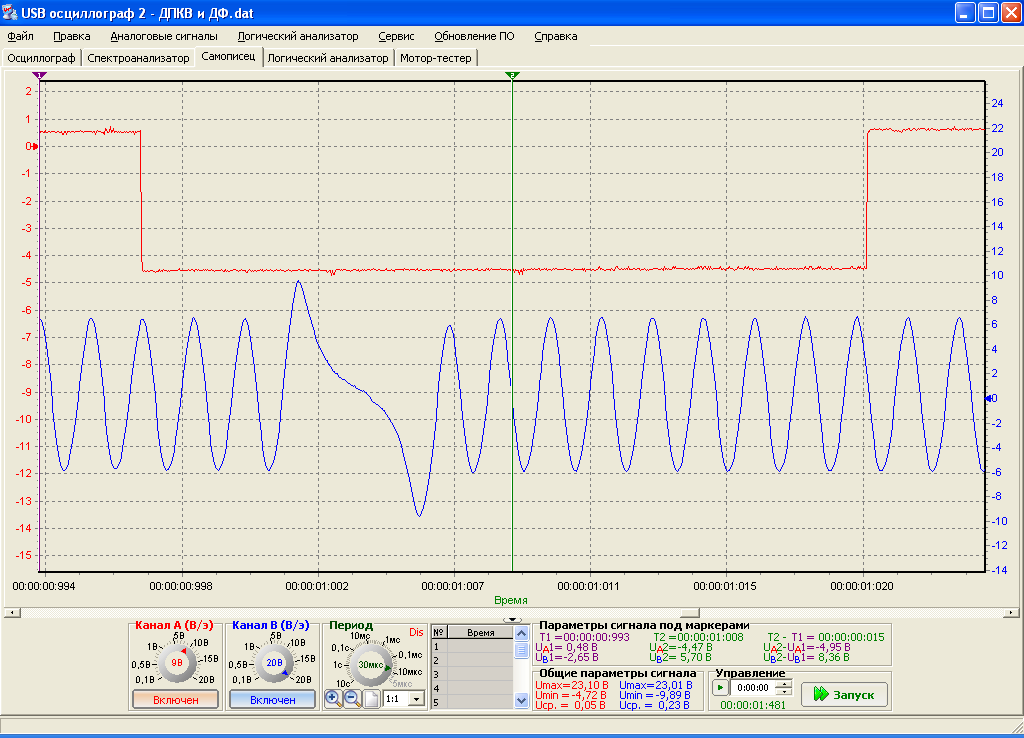

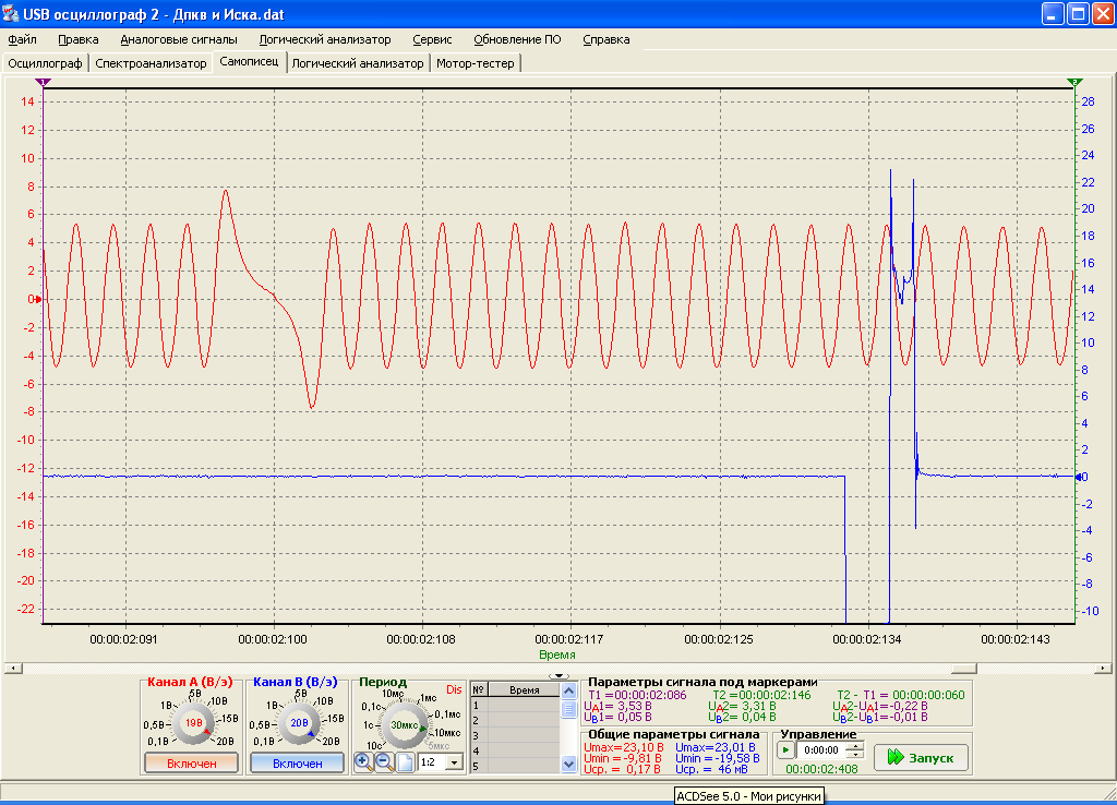

Приехал соболь , инжектор , дв 405.2 улучшить динамику . Да без проблем , если бензина не жалко .Но прежде всегда делаю диагностику , включая проверку всех датчиков , но раньше
для увеличения частоты делал осцилки датчиков по одному а тут черт дёрнул снимать
попарно и получил вот такую загадку . Возможно это норма для ГАЗ , а возможно перескок
цепи . Клиент не захотел снимать крышку , а я отказался чиповать авто . Поделитесь мыслями . Сам буду ждать следующий инжекторный ГАЗ .

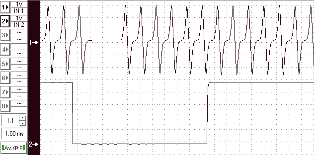

По Газелям, то бишь такого типам двигателей, не интересовался. Но мне кажется ничего подозрительного не видно. За исключением, что после метки (пропущенные зубья) всплеск идет в нижнюю сторону, хотя привык видеть на «иномарках» в положительную сторону (вверх). Для примера осциллограмма датчика коленвала и распредвала на дизельном Common Raill Fiat Ducato. Предполагаю, что BOSCH, он и в Африке BOSCH. Он возможно и взят за основу в этом двигателе. Сигнал коленвала записан через делитель на 10.
Дата 13.09.2006 - 22:04
Зависит от того в какой из выводов ДПКВ ткнуть щуп.

Возможно паника напрасна , но на ВАЗ центр ДФ значительно левее по отношению к всплеску графика ДПКВ kto.gif
