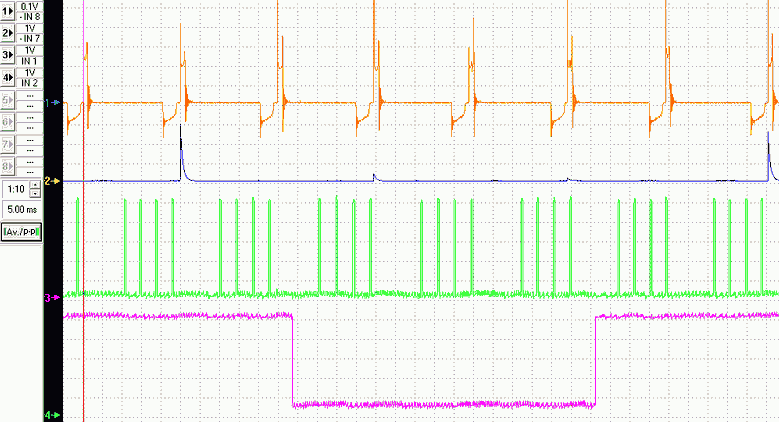

Пример осциллограммы датчиков коленвала, распредвала и подачи искры в цилиндры, характерная для двигателей марки Chrysler. Это 6 цилиндровый V образный двигатель, хотя и на рядном, коленвал имеет такую же картинку. Из неисправностей – двигатель иногда глохнет. Можно завести или сразу, или через 5 – 10 минут (точно не указанно). Во отчею дефект наблюдать пока не довелось. Предположительно проблема в датчике холла установленном в трамблере так как нижний уровень сигнала подозрительно высокий (около 0,5 вольт). Метка подачи искры показывает 2 цилиндр, так как до провода 1 цилиндра добраться не так легко. Порядок работы цилиндров 1 2 3 4 5 6. Первый ряд 1 3 5, второй ряд 2 4 6.

У кого нет программы постолографа - картинка, правда не очень хорошего качества.
