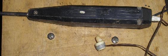

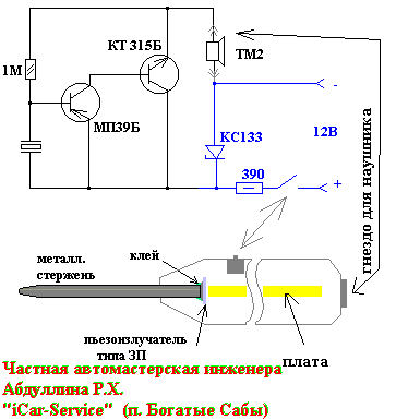

по-старинке специально обученным дюралевым прутком
Ну Вы, коллеги, блин даете tongue.gif , так и до каменного топора слезем. Сейчас, нарисую и выложу схему электронного стетофонендоскопа.

Кому надо - вот:

и вот

У меня тоже стержень с изменяемой геометрией и раковиной для уха. Кстати не самопал, заимствовано у ракетчиков. Электроника всегда вносит свои "коррективы" в звук, иногда изменяя его до неузнаваемости.

Если предложения принимаються, я бь! добавил к хорошего девайса и переключатель на обгон пластинки, чтоб сль!хал хрип потенциометрические датчики. yasno.gif

Я как то больше доверяю осциллографу rolleyes.gif !

пищалка из мобильника, телефона, иммобилайзера (АПС-4...6) ВАЗов и т.п. типа ЗП1...ЗП5 или им подобные
