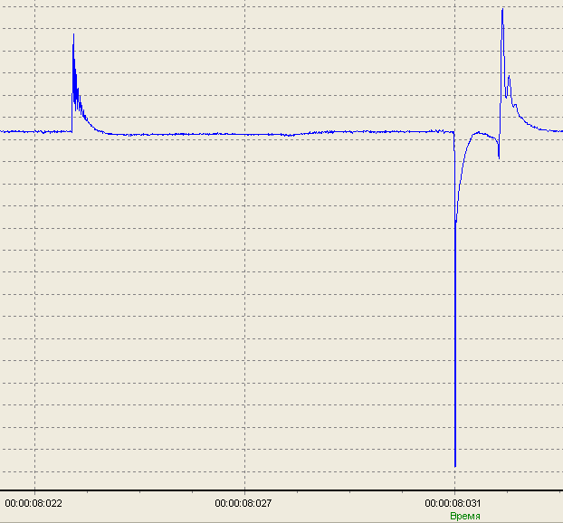

вчера посмотрел вторичку на A80 NG и был удивлен. Зажигание электронное VEZ, катушка сухая, на катушке усилитель (транзистор) таким образом ни о какой отсечке током речи быть не может. Теперь что снял: 1. время накопления заряда 8мс на ХХ 2. время горения 0.8-0.9мс на ХХ 3. катушка греется (авта работа два часа с открытым капотом вечером на улице), правда там рядом шланг системы охлаждения теперь вопросы и мысли. 1. Вермя накопления должно формироваться VEZ в зависимости от напряжения питания и чем оно ниже чем выше время накопления. Мне видится что при напруге в сети около 14В время накопления заряда должно быть в пределах 3-4мс, иначе будет слишком большой ток течь через катушку. Тут как я понимаю нуна лезть и смотреть потери до блока VEZ 2. Время горения даже на восьмерочной катухке на МБ я получал 1.5-1.7мс, а с родной так вообще 3мс, поэтому преполагаю что тут тоже не менее 1.5мс должно быть? по поводу затухающих колебаний фигня какая-то - они как бы и есть а как бы их и нет Где я не прав и что делать? PS: ВВпровода, крышка, бегунок и свечи свежие Присоединённое изображение (нажмите для увеличения) ![]() |

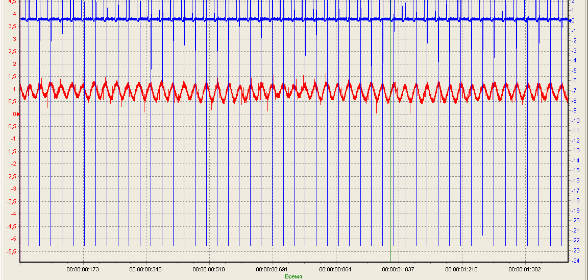

ВВкомпоненты проверю ишо раз, хоть их и меняли недавно ЗЫ: смесь рулится по ЛЗ ЗЫЫ: красный это сигнал потенциометра расходомера... Присоединённое изображение (нажмите для увеличения) ![]() |
