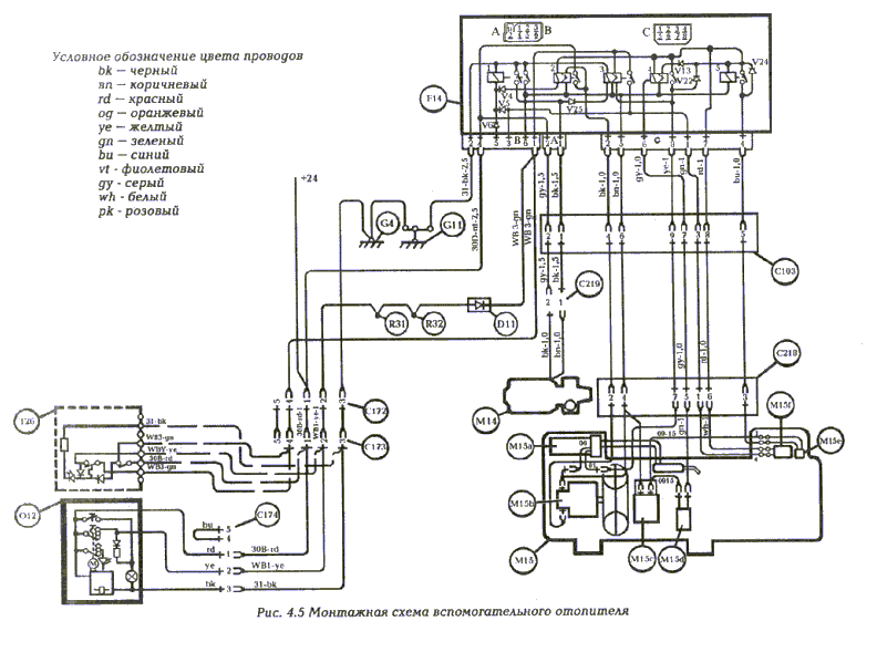

Где можно найти схему подключения термосистемы WEBASTO DBW 2020 ?

У 2020 другая система! Если марка указана правильно, то это 20 квт отопитель, с насосом шестереночного типа, форсункой и т.д.
Приблизительно такая, но от приспособленности к авто и доработки умельцами могут быть отличия. Только там механика не менее важна. old.gif

Рисунок из ссылки Петровича вставил здесь.
