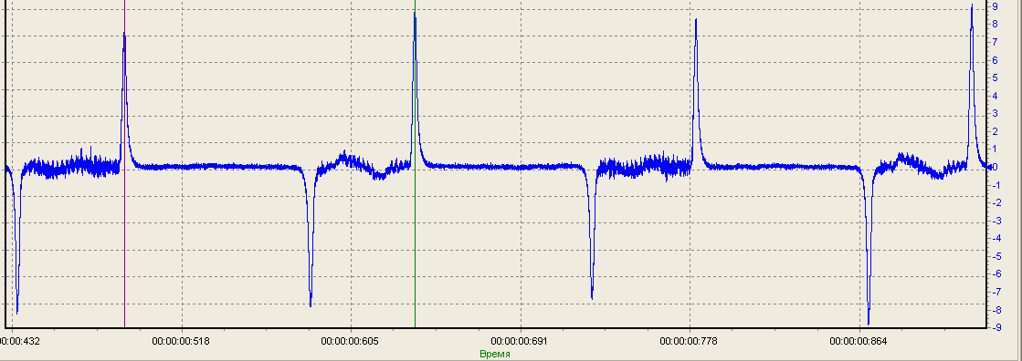

сигнал ДПКВ снимался при прокрутке стартером, не понравился.
время между маркерами 148мс, это полоборота колена.
У меня сигнал между началом сектора (прыжок вниз) и концом сектора (прыжек вверх) ровный, а тут он похож на шум, причем такое ощущение что шум идет от самого сектора, если проанализаировать то первый период похож на третий а второй на четверный.
Еще у меня ДПКВ 900 Ом, а тут 1000 Ом, в принципе небольшое отличие, но есть...

Вот сигнал с моей помойки при работе стартера.
время между маркерами (полоборота колена) 121 мс

видимо нуна подложить шайбу под ДПКВ и тогда пляска сигнала над сектором уйдет, но вот вопрос - мы вообще в той стороне, или от ДПКВ нуна отстать? т.е. мне кажется что он не может так проявляться...

По сигналу похоже, что лепестки и не ровные, и при запуске маховик (диск, куда гидротранс прикручивается) "звенит" - наверное, замечал такое свойство некоторых авто с автоматом при запуске, в отличие от МКПП с обычным массивным маховиком?
По термозависимости - могу предположить, что прогрев диска с венцом и секторами и гидротранса происходят неодинаково быстро, а из-за этого их деформирует и сигнал датчика портится ещё сильнее. Когда их температура выравнивается, то исчезает и их взаимное коробление, и сигнал становиться более приемлемым для работы.
Глюки при резком газе могу предположительно объяснить динамическими деформациями вышеупомянутых деталей, которые в сочетании с температурными приводят к чрезмерной порче сигнала и сбою зажигания.
В таком случае возможно, что шайба под ДПКВ поможет снизить сигнал датчика и помехи станут недостаточны для сбоя искрообразования - работа нормализуется.

дело тогда закончилось заменой крышки трамлера (проблема троения и невозможность езды после 20ти минут после запуска),
а сигнал с ДПКВ я лопух снимал сразу с ДПКВ, а когда подключил ДПКВ к EZL то уровни сигнала при прокрутке сразу сильно уменьшились и стало понятно что этот конкретный шум не мог влиять на данную проблему...
Дата 6.07.2007 - 18:20
Миша, самое главное это всплески от кромок шторки, шум от шторки если её поверхность покоцана не должен вызывать искрообразования, хотя раз на раз не приходится. Если кромки ровные и чистые, то всё должно быть нормально. А вот например у Ланосов почти у большинства со временем начинается подобная беда, но стоит увеличить зазор у датчика ПКВ на 0,5-1 мм и движок перестаёт проваливаться, видимо входной ограничитель имеет недостаточный динамический диапазон, и вполне возможно зимой могут возникнуть проблемы с пуском в морозы. Если чувствительность у входного формирователя сигнала ДПКВ будет низкая, при малой скорости прокрутки искры не будет, если высокая, - то возможно срабатывание от помех.

искра здесь приязана к сигналу только в момент пуска при кручении стартера... причем зависит от фирмы производителя EZL - например VDO по моему мнениюкорректнопуск отрабатывает, а именно садит катушку на зарядку при провале сигнала вниз, а дает искру при всплеске сигнала... далее алгоритм видимо работает только всплеску, т.к. это ближе всего от ВМТ...
БОШ наоборот, обращает внимание только на всплеск и даже на пуске пытается рассчитать время когда нуна садить катуху на заряд, ну и есс-но делает это кривовато, плюс еще на пуске одна искра бывает проскакивает вообще не в тот момент, я как то заснял такую хрень....
ЗЫ: еще по памяти - по анализу осцилок у меня в памяти улодилось что при анализе сигнала используется 2 уровня, типа на малых оборотах нужет размах около 1В, а уже при штатной работе - уровень берется выше - видимо защита от помех.... уж не помню откуда я это взял, но в голове такое сидит smile.gif
