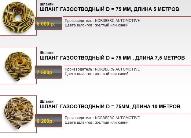

Ничего я от торгашей не добился по поводу температуры использования.Но сказали прямым текстом,что эти же шланги (рукова) и " Вытяжные системы - оборудование для Автосервиса" Это одно и тоже и берут они их метрами-километрами выходит чуть дешевле чем на этом сайте.
http://www.farlam.ru/e-store/vityajnoe/shlangi.php

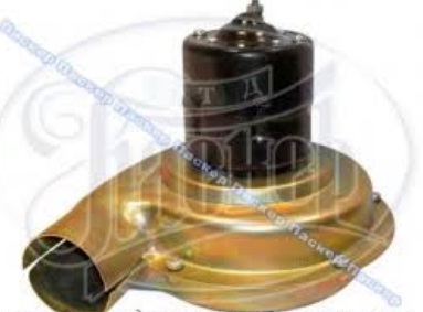

При маленьком пространстве в гараже.Хорошо поможет улитка от тракторной печки и 1.5 метровый пож.рукав и вставить в него самодельную пружину из сталистой проволоки и все это разместить на одной из воротин гаража.12 вольт думаю что не проблема.
Дата 13.05.2014 - 23:05
И крыльчатка в ней металическая,не поплавится smile.gif ,есть такая в непосильно нажитом ,моторчик 5 или 10Вт всего..
Алексей если она будет стоять на улице почти шума не будет и температура будет уже не та что внутри.

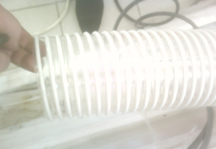

Заходил сегодня к http://mc-grup-stanki.com/zapchasti/dlya-s...valnykh-stankov
температуростойкого ни чего не предложили.Но задали вопрос а какую температуру должно выдерживать.Я ни когда об этом не задумывался,у кого есть наблюдения за температурой выхлопа?
До 100С предложили два вида с пластиковым кордом как на фото и металическим.
С пластиком 100 мм для удаления пыли,а с металическим кордом для вакума 75мм.Материал изготовления одинаковый ПВХ.500руб-1метр.
Вот еще интересная контора http://www.teplorod.ru/1/vozduh.php
