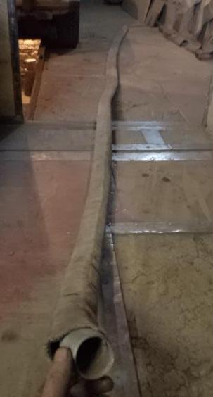

Шланг этого пылесоса не армирован проволокой, но все равно получилось неплохо, bruoleg21 спасибо! Теперь дело за вторым таким пылесосным "червячком", а то одного моему "пожарному удавчику" маловато.... т.е. нужно вставить еще один шланг от пылесоса и порядок. Думаю сбоку в стену трубу проходную вставить и на него того "удавчика".... smile.gif
По части сигнализации что Шамиль Загидович отписал - дело хорошее, если работать постоянно (в смысле долго "тарабанить" движком), то не помешает и сигнализатор. Спасибо, учту на будущее.
Юр, с нестандартными трубами тоже вопрос открытый. У нас тоже немало такого "пацанского". Думаю если на тот шланг принудительную вентиляцию повесить (а-ля улитка), то проще будет.. все ж какая никакая тяга... Но с такими делами действительно, как Павел сказал - Нужно летом. И неспеша... diatel.gif
Ну... одел того "удавчика" на глушитель как есть и в приоткрытую дверь гаража вывел на улицу - проверка прошла на УРА!!! И что раньше пренебрегал diatel.gif В ближайшее время соберу все и устрою как писал выше. Из первых наблюдений: шланг от пылесоса стал внутри мягкий от теплого выхлопа и конденсата чуть собралось. Из голову поломать - хотелось бы какой-то фиксатор на шланг придумать, дабы на трубу глушителя одевать быстро и уверенно. А так на проволоку медную закрутил... шик... smile.gif

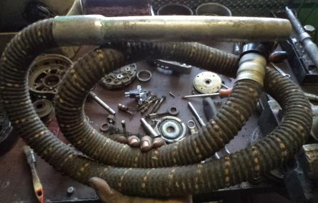

Ну, Юр Васильч ссылок накидал... rolleyes.gif А меня, как начал в этой теме отписываться, просто преследуют в интернете эти шланги для всевозможных вытяжек... на какую страничку не зайдешь - оп, купи шланга... Но жабу беречь надА kto.gif , привезли мне сегодня шланг от старого пылесоса - ахнул! Вот это качество!!! Алексей (Пикник) был прав, выполнен тот шланг с металлической пружинной навивкой...
