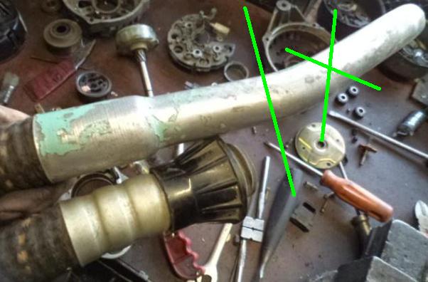

Качество заделки деталей (фото) алюминиевых соединений ОТМЕННОЕ!!! И до сих пор тряпочная оплетка в исправности! Вот и СССР, вот и качество... unsure.gif Ну да ладно, теперь похоже что пожарный рукав пойдет в закрома на хранение. Думаю этот ретро шланг приспособить в первую очередь к глушителю (в самое теплое место), а на его резьбовую штукенцию (на фото внизу) накрутить тот первый пластиковый и уже его к приспособить выходу в стене (проходные трубки подготовил). Ну и как соберу сфоткаю/выложу...

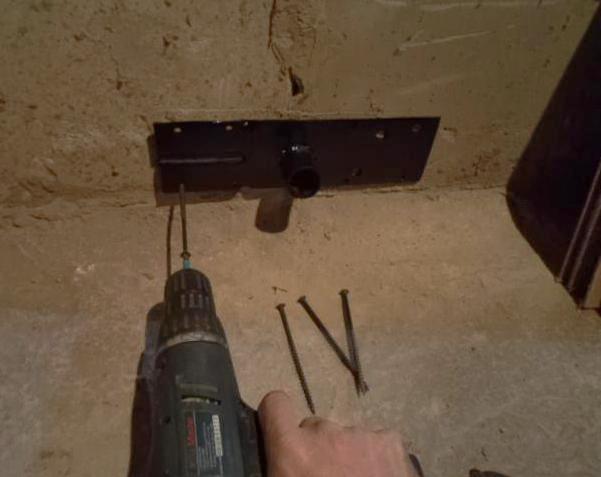

Итак, изготовил я проходную трубку с креплением и прошлямбурил отверстие в стене. Отверстие косое, под углом примерно 30 градусов дабы конденсат не задерживался в проходной трубке. По этому же случаю трубку устраиваю как можно ближе к полу (ниже уровня глушителя). Снимок получился как-то не очень, но уже не переснять.
Дата 9.12.2014 - 20:21
Во время установки трубки в зазор отверстия стены утрамбовал немного ветоши (вокруг трубки)... все теплее будет в гараже. smile.gif
Дата 9.12.2014 - 20:22
Шурупим...

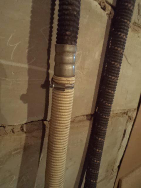

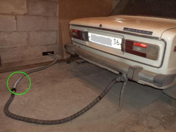

И вот моя "ласточка" под "искусственным дыханием". Вчера не нарадовался этому отводу газов, была в гараже Нива Шевроле (глушитель шире и со скосом). Заводили и до полного прогрева работал мотор раза три... Сегодня вот "шоху" свою гонял... и радоваться не нарадоваться, да заехал под вечер горячо любимый народный автомобильчик УАЗ-469 diatel.gif . Проверю, думаю, и на нем.... подцепился в дуду и давай дымить. Прогрелся мотор и еще минут 5-10... слышу зафыркало сзади. А зафыркало аккурат в месте где начинается новый пластиковый шланг (без армированой проволоки). У УАЗика-то выхлоп погорячее получается и пободрее... размягчился тот шланг и оборвался в двух местах по внутренним кольцам (выделено зеленым).... Вот получается и сделал газоотвод, даже расстроился чуть... Теперь все дело за хорошим шлангом. Это до времени. А заодно нужно обдумать и как лучше к глушителям цепляться. Вот такие делишки...

Теперь о том как шланг от старого пылесоса подходит к разным диаметрам выхлопных отверстий автомобилей. Вот на фото то как я обрезал алюминиевую приемную трубку шланга (она с утолщением получилась). Получившимся тонким концом я и впихиваю шланг в глушитель. В "классику" практически один в один входит (немного подматываю), во все остальные большего диаметра подматываю для уплотнения х/б полосу шириной сантиметров восемь и длинной около 30 см. Подматываю разумеется на требуемую длинну с утолщением (плюс туда утолщение самого алюминиевого патрубка) и потом устанавливаю плотно в глушитель (немного проворачивая при установке в сторону утяжки ленты). Ну с чем сравнить... те кто портяночки на ноги мотал думаю поняли алгоритм laugh.gif . Впоследствии хотелось бы улучшить способ фиксации шланга, но как временный вариант оч.даже неплохо. После использования шланг вешаю на стену прямо над вытяжной трубкой. Так что оставшийся конденсат самотеком самоудаляется вслед за последним "выдохом". Думаю в сильный мороз нужно следить за замерзанием конденсата в проходной трубке на выходе из стены.

Шланг этот так же с металлическим навитым бандажем, проволока бандажа дополнительно облита пластиком (типа эл.провода) и собственно сама гофра (уже типа пластика что-то, но не по типу современного). Вот на фото соединение этого (белого) шланга со старым нитяным.

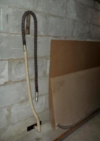

Ну и кому интересно, это простенькое устройство на стене у меня висит вот так:
