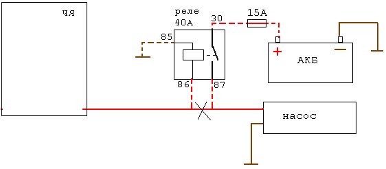

Миша. я с тобой полностью согласен. Про датчик написал. чтобы убедится. не связаны ли его глюки с питанием БН.Сейчас я в замешательстве, есть два варианта,и я бы с удовольствием пошёл по лёгкому пути, но,увы, не вижу его.Гоняться за + И - для меня -"высший пилотаж", проще когда обрыв или КЗ, а так, к примеру, на предохе падение+1,3в, и что мне с ним делать-не представляю. И схемка, что предложил ,ra700, лишь на первый взгляд показалась простой , а в гараж пришёл и куда врезаться так и не понял...
smile.gif это же просто:

Цитата (ra700 @ 29.10.2006 - 22:25)
Это если простая замена проводов питания ЭБН решит проблему.
RA,по схемке действительно просто.И по схеме тохе-с предохи через разъём М87F и далее на провод к насосу. Меня ставит в тупик ЧЯ, в нём под топливным реле нет ни разъёмов, ни отходящих проводов от него и предохр.И где искать эту М87F,хотя бы приблизительно-непонятно.....

зачем он нужен ЧЯ? Напряжение с него приходит до ЭБН, но только пониженное. на схеме показан не штатное реле, а вновь вводимый. Как я понял АКБ утебя под попкой заднего пассажира? Если да, то вновь вводимое реле можно присобачить около АКБ, либо у ЭБН, а от АКБ через пред (см.схему) подвести "+" к реле.

Самоделкин, вот те ишо один рисунок. Все прерывистые провода новые. реле новое и предохранитель...
Крестиком обозначен разрыв провода котоый сделаешь ты.
надеюсь схема будет понятна
у реле обозначения ног
30 - провод от АКБ
87 - провод на насос
86 - старый провод питания на насос
85 - масса

М-да.
