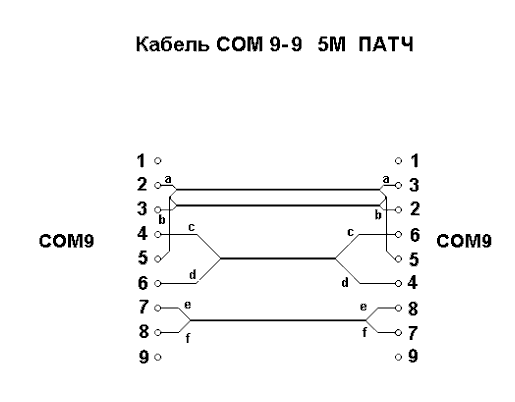

Цитата (КММ @ 21.02.2012 - 23:34)
Если не ошибаюсь вам нужно вот это.
уточните , пожалуйста . что обозначает "I" и что "G". мне нужен кабель для загрузки микропрограмм.
"vocod, а диск с ПО у вас имеется?"
программа у меня есть , я скачал на сайте производителя.

КММ
Дата 23.02.2012 - 08:39
Покинул нас навсегда ...
Россия г. Волжский
Сообщений: 515
Пользователь №: 1370
На форуме с: 22.04.2006
vocod На сайте производителя есть несколько версий программа-загрузчик микропрограмм для приборов «АВТОАС-F16 и указаны серийные номера. Там же есть микропрограммы. Как я понял, у вас нет шнурка. Распайку я вам дал, что обозначают буковки, я уже не помню и какой, куда тоже один к F16 другой к ПК по пробуйте два варианта это не страшно . Свой F16 я давно продал.
АВС
Дата 23.02.2012 - 13:08
г. Курчатов Курская обл.
Сообщений: 1561
Пользователь №: 362
На форуме с: 10.04.2005
КММ - Михаил, у меня то же самое, но по моему 5-й вывод - это экран. От помех.
Достаточно скачать программу-загрузчик с сайта - и будет работать. Диск не нужен.

Други подскажите пожалуйста распиновку шнура для обновления для скана АВТОАС-F16 CAN, нет шнура в наличии и обновить не могу, весь нет перерыл, ни схемы ни шгура в продаже
vocod
Дата 5.11.2014 - 22:45
Николаев
Сообщений: 144
Пользователь №: 14101
На форуме с: 1.05.2009
Ранее в этой теме выкладывалась схема СОМ 9-9 патч для обновления с компа. Я такой спаял для F-16 и обновил все модули.На сайте производителя они должны быть в продаже.
