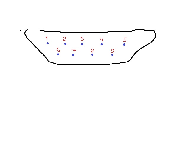

Насколько я понял шнур будет изготавливаться самостоятельно, для этого скорее всего будет приобретен шнур юсб и разъём подходящий к разъёму программирования прибора.
Держим разъём в руках и смотрим на него со стороны контактов, что мы можем увидеть? Цифры. Они точно соответствуют цифрам которые я привел в распиновке.
Откладываем разъём в сторону.
Берем шнур юсб и отрезаем ненужное.
Зачищаем вехний слой изоляции. Внимательно смотрим. Что мы видим? Четыре разноцветные проволоки.
Цвета проволок точно соответствуют тому, что я привёл ранее.
При помощи паяльника соединяем проволки по цветам к пинам с цифрами согласно таблицы:
белый - 6 пин
зеленый - 7
красный - 9
черный - 5
Собираем разъём.
В итоге получаем кабель для программирования.
Что еще может быть непонятного?

вскрыл шнур, выкинул фильтр, на разъеме и правда увидел очень мелко прописаны пины как я нарисовал, по цветам тоже сошлось, завтра буду паять, главное чтоб в самом USB разъеме китайцы ни чего не напутали. Ч так понимаю в шнуре обновления отсутствуют фильтра напрочь, контакт прямой ? пин на пин и все ?
