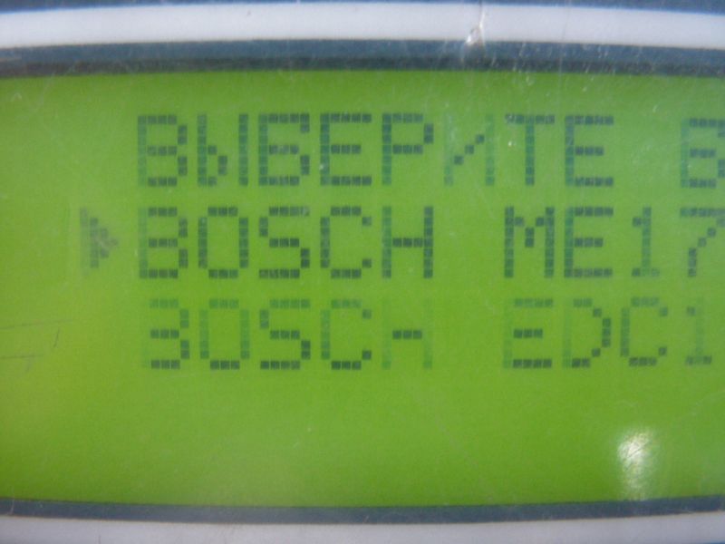

В последнее время новенького было... Митсубиси Лансер 2007г.
Сейчас отправил прибор по гарантии на завод. Дисплей начал глючить. Когда тепло в салоне машины или светло в солнечный день, дисплей почти не показывает(светлый фон, буквы теряются.) А слегка прохладная погода то все нормально... Завод забрал на ремонт. Выкладываю пробное фото.
А так эмоции положительные. Держа прибор на руках чувствуешь себя как солдат с полным магазином патронов(еще с армии). В ДСТ не так было, там было ограничение. Я писал уже, что неудобно привыкать к названиям параметров. А так удобнее чем в ДСТ. Здесь ничего лишнего.

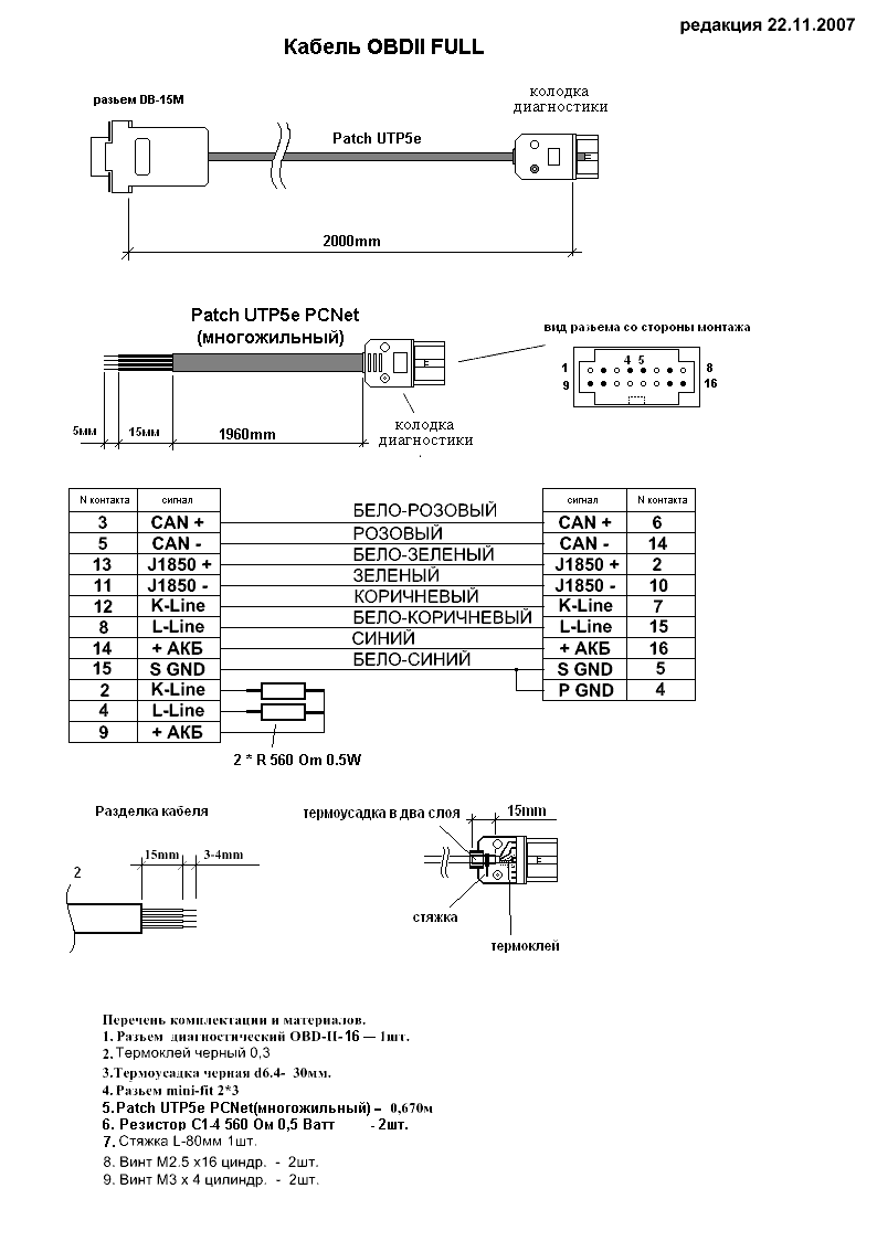

Ув.пользователи портативного сканера F-16 CAN, помогите разобраться мне в моей проблеме.
В общем в мае я купил в одной московской конторе сканер и 3-кабеля(ваз-12,газ,OBD).
Со сканером проблем никаких,а вот с кабелями полная засада(по всей видимости эта "шарашка" сама их паяет).Сначала была проблема с кабелем ваз-12,но с ним проще,разобрался.А вот с OBD кабелем посложнее,в общем выяснил что в разъеме- сканер должны быть впаяны 2 сопротивления.
Может кто в курсе для чего и какого номинала должны быть...
Свой разъем вскрыл,от сопротивлений только "усики"впаянные остались...(по всей видимости пытались ремонтировать).
Сканер 100% ни при чем,брал у коллеги его кабель на связь с контроллером выходит на ура,с моим кабелем молчит... (коллега свой кабель потрошить не дает)
Ну не ехать же в Москву из-за этого кабеля специально...
Кто что подскажет,буду очень признателен.
АВС
Дата 13.09.2009 - 23:52
г. Курчатов Курская обл.
Сообщений: 1561
Пользователь №: 362
На форуме с: 10.04.2005
Кабель OBDII FULL
