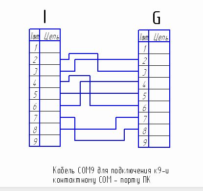

Купил с рук б\у F-16 вер.3.4 2006г. в комлекте со шнурами ГАЗ.ВАЗ.ОПЕЛЬ.ОБД2.
Все работают ,все устраивает . единственное не оказалось кабеля для подключения к компьютеру. по ходу можно и самому распаять , толька не знаю распиновки .
Ув. коллеги помогите с распиновкой ,пожалуйста.

К компьютеру он подключается стандартным кабелем rs-232. Только зачем? При подключении к компьютеру он начинает работать как к-лайн адаптер для программы автоас-скан при наличии лицензий на марки автомобилей.

Наверное имеется ввиду подключение F-16 к компу, для загрузки новых микропрограмм...

да , для загрузки микропрограмм , отличается от стандартного тем что на обоих концах мамы .

Производителю не писали? Этот шнурок не продается отдельно как кабеля для диагностики, не думаю, что распиновка этого будет коммерческой тайной.

Если не ошибаюсь вам нужно вот это.
