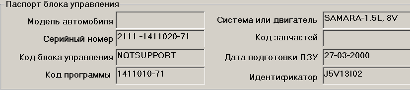

Увертюра:Сосед-моторист попросил посмотреть авто,говорит греется быстро и туповатая стала.Проверил.Брехал немного ДТОЖ-заменил,ДМРВ был 1.038,подкинул другой.Пару раз выскакивала ошибка ПЗУ.Но чую,все это не то.Решил подкинуть другую прошиву.И вот теперь самое интересное!
Контроллер ни кто не трогал,пломба заводскаая.Прошивка вроде стандартная.Заливаю туда другую версию,ставлю.Машина заводится и сразу глохнет.Заливаю динамик-тот же эффект.Иммо стоит,но необучен.Убиваю и его,отключив при этом разъем.Таже хрень,запустился и сдох.Возвращаю его родную прошиву-завелась и работает.Тогда беру свой Январь,ставлю,то же самое-запускается и чез 2-3с.глохнет.Заливаю в эти мозги его EEPROM,убиваю Иммо,бесполезно.Тогда в свой контроллер заливаю его прошиву-завелась и работает,сука!
Все манируляции проводились Комбилодырем.
Шкив коленвала стандартный(по поводу противоугонки).Распиновка блок-модуль заж.,все четко 1-идет на 1-4цил,20-на 2-3цил.
О машине: г\в 2003.Инфа с таблички-№ РОСС RU МТ02Е03407
ХТА21102030614378
дв.2111
Паспорт блока,оригинал прошивку, прилагаю

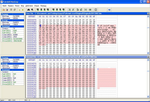

Но слитая прошива действительно отличается от стандартной, той что многократно сливалась с нетронутых блоков. Отличия в hex-редакторе видны, но они не в зоне калибровок, по калибровкам совпадение со стандартной J5V13I02. Вот слитая Cvestor`ом прошива. СТРro не указывает на отличия, говорит что в "совместимых калибровках отличий не обнаружено". Кто может определить за что отвечает зона отличий?

И ты прав!
Первая (три зон)!
varta
Дата 9.10.2006 - 20:43
Сообщений: 304
Пользователь №: 167
На форуме с: 5.12.2004
вот вторая.
