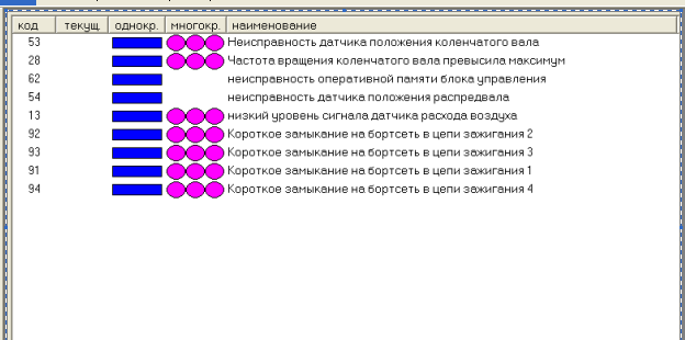

Задушила жаба и вчера поставил на своего соболя ЗМЗ-405.22 ГБО самого первого поколения . Естественно , как корефей тюнинга сразу выкинул эмулятор форсунок и перешил Микас 7.1 духрежимкой и вперёд . Но те всё оказалось гладко . Если переключиться при работающем двигателе начинает беспорядочно загораться и гаснуть чек и не стабилизируются холостые обороты . diatel.gif
При диагностике влезают 12 ошибок , причём несколько переходят в разряд многократных . Но стоит заглушить дв. Включит зажигание дождаться пока потухнет чек и всё работает как часики .

Давай подробней, чем клеил, что за ошибки.

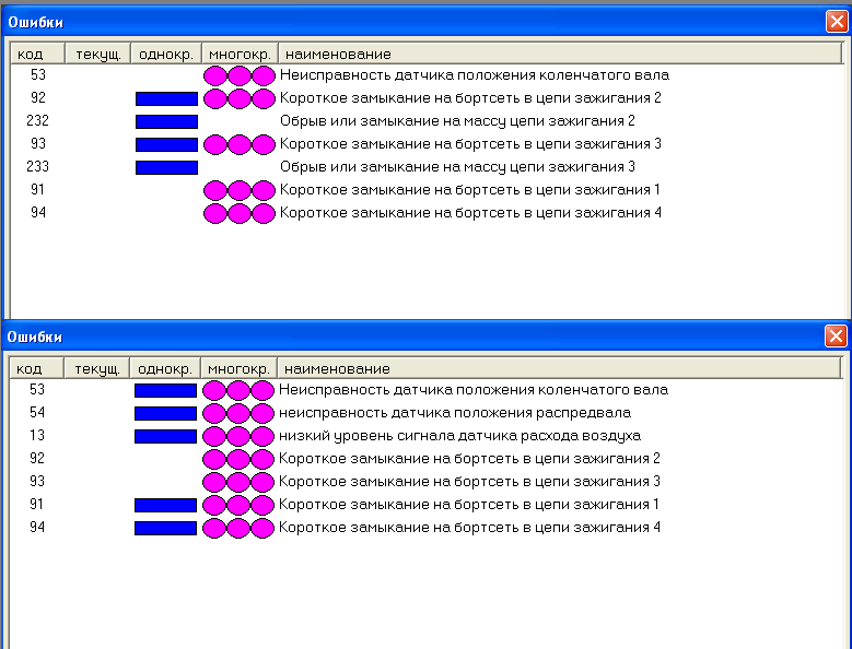

Клеил и заливал W Loader V 2.3 . В этот раз ошибок меньше и они каждый раз разные, но дело вероятно не в них а в том , что при переключении блока на ходу он «глючит» . cool.gif

При следующем переключении вот, а при переключении с выключением двигатепя ошибок нет вообще или одноразовая 61 cool.gif
