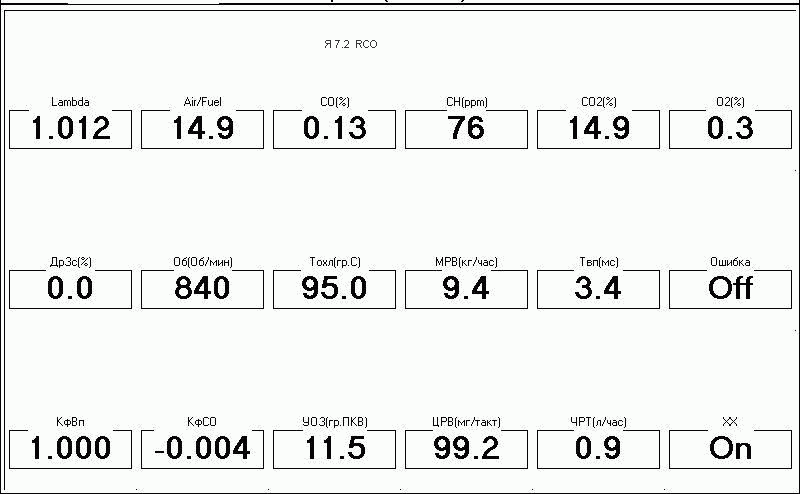

21104, пробег 20000 км, катализатор снял недавно, скрин с катом..., выхлопная труба чистая, слегка "ржавая"..., а с чего бы ей быть черной?? Думаю, что зависит не от Я 7.2 или Bosch 7.9.7, а от технического состояния ТС..
Например, от неоптимального состава смеси (переобогащения) в определенных режимах, которое задается программой управления ЕБУ.

При установке зонда газоанализатора, всегда присматриваюсь к цвету среза выхлопной трубы (как к одному из параметров диагностики), но вот статистикой по ЭБУ до сих пор не озадачивался...., присмотримся....
, эта цитата приведена применительно к выложенному скриншоту, т.е. имеется в виду, что при работе двигателя с такими параметрами срез выхлопной трубы не может быть "черным", в принципе...
