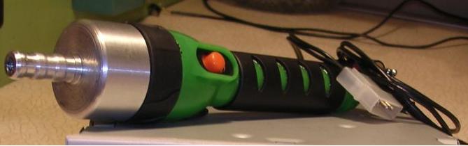

На форуме с: 22.04.2006
Привоже фото своего датчика, зделанного из ЗП. В корпусе от китайского фонарика
