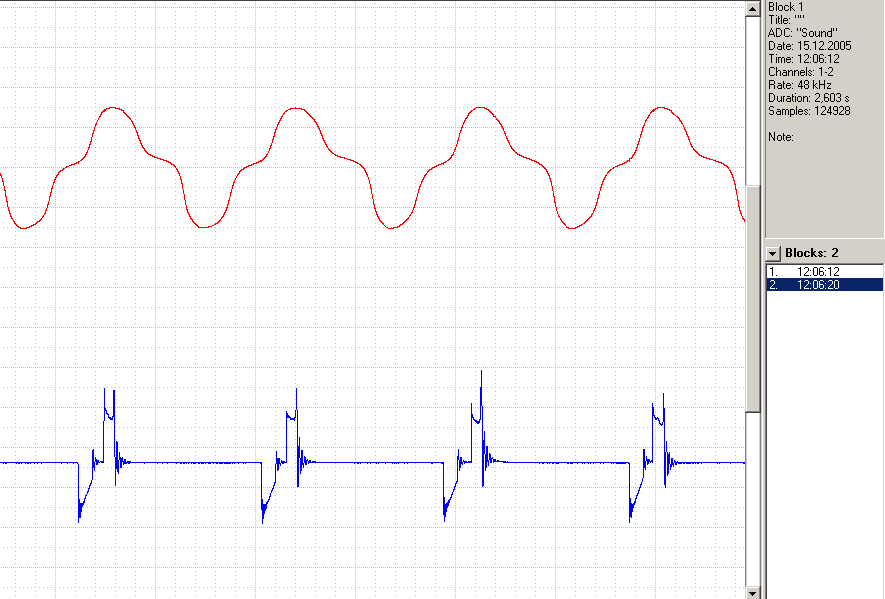

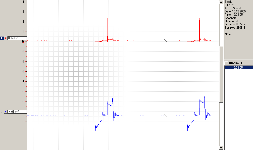

здравствуйте. снял осциллограмму с центрального провода волги почему-то нет пика на искровом промежутке.сейчас попробую приделать изображение.
Дата 15.12.2006 - 00:19
На какой частоте дискретизации запись? На 48кГц должно ловить пробои, хоть и не регулярно. Режим работы двигателя какой? Вроде около 900об/мин, для 402 при отпущенном дросселе должно быть меньше..
Дата 15.12.2006 - 08:33
Мне кажется, что пробой просто обрезается звуковухой из-за слишком большого уровня сигнала после делителя. С другими машинами нормально, или это первая?

здравствуйте. вот осциллограмма той же машины.обороты двигателя около1000. на других машинах пробой иногда появляется(наверное так и должно быть?)

вот осциллограмма "девятки"

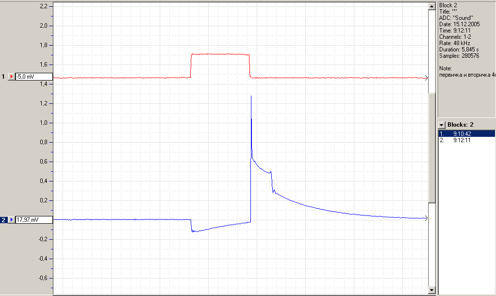

вот один вопрос. хотелось бы услышать Ваши комментарии к осциллограмме "девятки". и еще хочу попросить показать осциллограмму контактного зажигания с неисправным конденсатором. Уважаемый Андрей Сергеевич с вашим адаптером хорошо диагностируется ДВРМ частотного типа (такой у меня на машине) программа частотомера и МТ позволяют сделать вывод о его исправности ( по крайней мере как это написано в книге по январь-4) большое спасибо.

Дмитрий, звуковуха у юра68 доработанная, она ничего обрезать не может. Обрезку может сделать защита в адаптере, это видно на рисунке приведенном юра68 в сообщении от 15.12.2006 - 19:15, где верхний график снят на поддиапазоне 1:1 - обрезается все что выше примерно 2,5в (сигнал Холла в этой системе не может быть 2,37в как показано на графике. юра68 либо забыл переключить диапазон, либо сознательно выбрал его.)
Но (возвращаясь к первому рисунку) в данном случае дело не в этом. Величина пробоя среди прочих причин зависит и от режима работы двигателя, его надо указывать если нужен комментарий. Хоть юра68 и не ответил на вопрос о частоте дискретизации в первом рисунке, напомню, что 48кГц маловато для гарантированного отлова пробоев на ХОЛОСТОМ ХОДУ, но это не значит что они не ловятся вообще, просто возник вопрос по тому участку где они не отображены и поэтому приведен именно он. Слегка газануть и пробои пойдут подряд без пропусков, т.е. в режиме нагрузки (который является самым информативным для диагностики) пробои ловятся. Пуская юра68 не поленится и приведет такую запись. Но на 48кГц, не меньше.

2 юра68:
С вероятностью 99% вторичка на девятке в сообщении от 15.12.2006 - 18:42 снята на бельгийских проводах winn (кажется не ошибся в названии). Или Финвал. Но не родные вазовские. Я прав?
И еще, пробои при сильно сжатой осциллограмме могут не показываться (хотя и зарегистрированы самописцем), не забывайте для просмотра растянуть запись до шкалы 1:1 - это к рисунку в сообщении от 15.12.2006 - 19:15.
Чем выше обороты холостого хода - режим стабильных устоявшихся оборотов (без набора или спада), тем меньше величина пробоя. Это на самом деле так - и в теории, и в реальности.

первая осциллограмма волги снята с частотой 8кГц я там край где видно информацию по записи обрезал. провода на 9ке winn appl.gif . спасибо за подсказку (на счет газануть) попробую.

да с диапазоном для датчика холла я ошибся( снимал в диапазоне 1-1) надо внимательнее читать инструкцию!!! вот нормальная осциллограмма первички . кстати на этой волге провода winn. кстати сопротивление этих проводов гораздо больше чем по ложено по руководству по ремонту и эксплуатации газ 31029.
