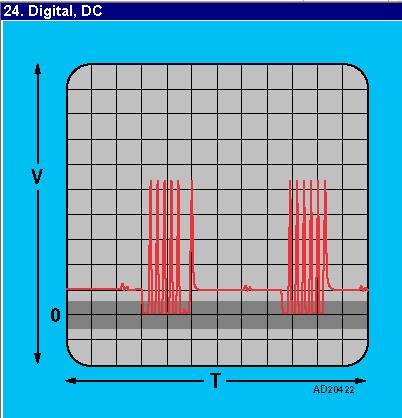

Может кто знает какая форма сигнала должна быть на дизельных электронных форсунках Common rail
VAL15
Дата 19.10.2006 - 10:32
Сообщений: 150
Пользователь №: 1166
На форуме с: 24.02.2006
нашел Пежо HDI там вот такой сигнал
Я вчера смотрел сигнал форсунок у меня при прокрутке стартера было только первых пять всплесков и потом тишина сколько не крути а здесь похоже они идут пачками по 5-6 всплесков mad.gif

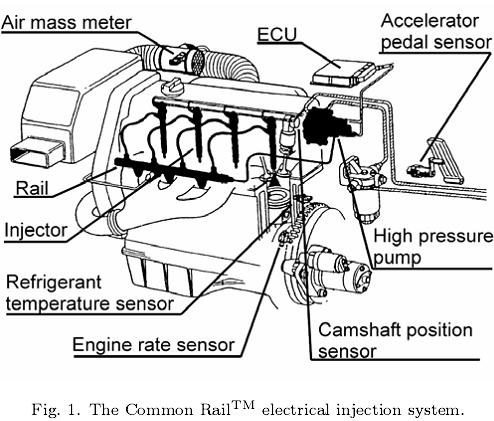

VAL15
Дата 19.10.2006 - 15:34
Сообщений: 150
вот схема
