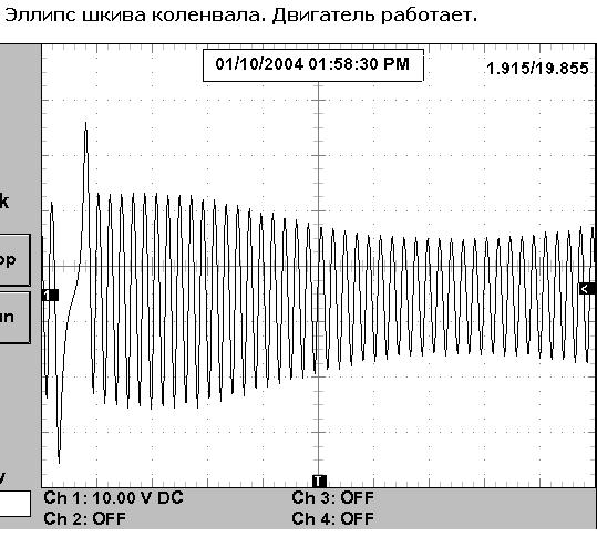

Может и у меня элипс тока не пойму как он может появиться , и как его провериить
