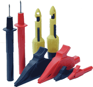

Цитата (denkisan @ 14.11.2004 - 01:39)
Да,! Ещё хотел спросить каким образом подключаетесь осциллографом ,есть ли что интересное ,я имею ввиду щупы. Мне попадался как то промышленного изготовления щуп, правда не совсем то что хочется !
Промышленного изготовления можно подглядеть, например, у автомобильного осциллоскопа Pico. Щупы непосредственного контакта с жилой на заднем плане, желтенькие. Провод прокалывается подпружиненным шипом.
Нужна конструкция компактная с надёжным креплением  и контакром вроде изолированного крокодила с иголкой. Так чтобы можно было подключиться  к датчикам и писать все сигналы во время пробной поездки на разных режимах.
Я так и сделал - крокодил с иглой, но вот насчет надежности этого способа в движении - сомневаюсь. А в стоячем положении вполне устраивает.

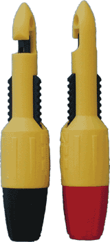

Дата 14.11.2004 - 03:16
Те же щупы крупным планом. Кстати, щупы такого же принципа действия используются в Мотодоке, штука - 500 рублей. Время при подключении все-таки экономит, да и удобно.

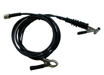

Дата 14.11.2004 - 03:19
Для съема вторичного напряжения. Это самому можно изготовить, пользуюсь третий год.
  Дата 14.11.2004 - 11:45
Cпасибо за информацию к размышлениям, конечно 4-5 тысяч за комплект щупов многовато , для начала придётся сделать что-то самопальное. А там видно будет , и если окупится то почему бы и нет?
andrw
Дата 25.04.2007 - 16:53
hash подскажи как сделал датчик ВВ, и по какой схеме масса подключена. Я в жизни не видел вживую, только фотки в нете. У меня чо-то форма сигнала мало постоянки имеет. Там мож какой коненсатор нужен?
Это сообщение отредактировал andrw - 25.04.2007 - 16:54
Дата 25.04.2007 - 22:41
Поищи среди свежих постов ABC, где-то была тема с подробными фотографиями из которых понятна конструкция. Если коротко, то между экраном и пластинами-обкладками датчика нужно ставить конденсатор (в самом датчике).
