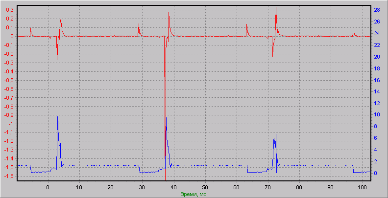

Вот чего у меня , только вот хотелось бы чтоб рисуночек ктото прокоментировал

Машинка VW 1,8 RP,этот снимок сделан после замены проводов исвечей,но перебои на ХХ остались, не проверял топливоподачу

Вверху, как я понял, вторичка? Датчик вторички на главном проводе?
Ищи сопротивление искре на том цилиндре где резко увеличенное напряжение пробоя. В проводах уверен?

Датчик на главном проводе , провода новые ,но за качство не ручаюсь, клиент их сам принес.

Варианты:
Контакты в крышке трамблера;
Недовставлен в/в провод в крышку или на свечу;
