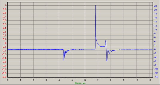

Вторичка ВАЗ 2112 16V 1.5.4N, снята емкостным датчиком (от осциллографической приставки МТ4 320руб.) подключеным к киевскому осциллу.

Красивая осцилка! Нечего сказать. Конфигурацию компа, на котором снималась можно?
На моем не тянет вторичку смотреть. Но так все равно неоценимую помощь оказывает.
Вчера Ауди-80 делал, смотрел потенциометр дачика воздуха, РХХ, концевички. Все равно удобно за такие деньги smile.gif

Комп Р3 733, оператики 384Мб, видео встр. 64Мб, винт 10Гб,
Осциллограма снята после замены свечей (установленны бош плтиум).

У меня при выборе к масимально (и близкой к максимальной) частоты дискретизации шум на осциллограмме размахом на весь экран (в хелпе что-то об этом написано, у меня не вышло справиться).Как у тебя с этим?
Вторичка, думаю, от чувствительноти датчика такая, хотя на Пауэре датчик нормально справляется.От газоанализатора если попробовать?

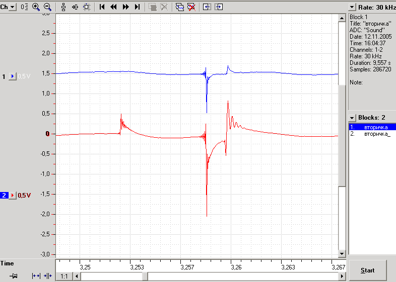

У меня тоже самое, шумит гад, по этому частично использую звуковуху (лучше сказоть частично использую осцил), и самописец мне не нравится, Powergraph лучше.
На рисунке осциллограмма самописца PG2 вторички (С24NE) син. емкостной датчик от МТ на свечном проводе, кр. емкостной датчик (Андрея) на проводе катушки.

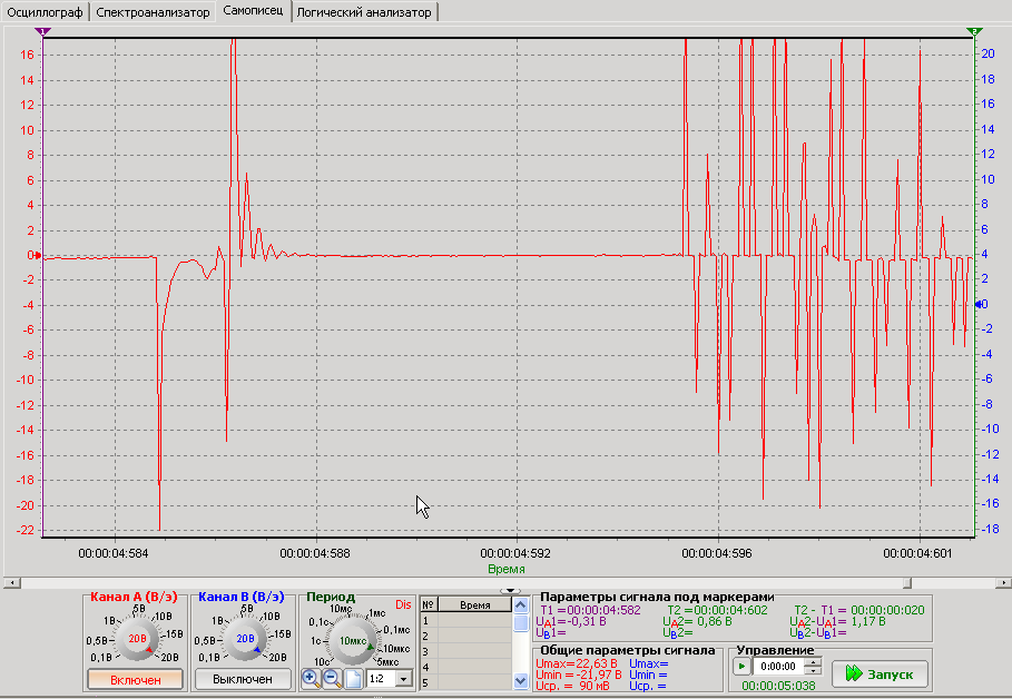

Двигатель тотже, осциллограмма самописца USB осцил. вторички (С24NE)

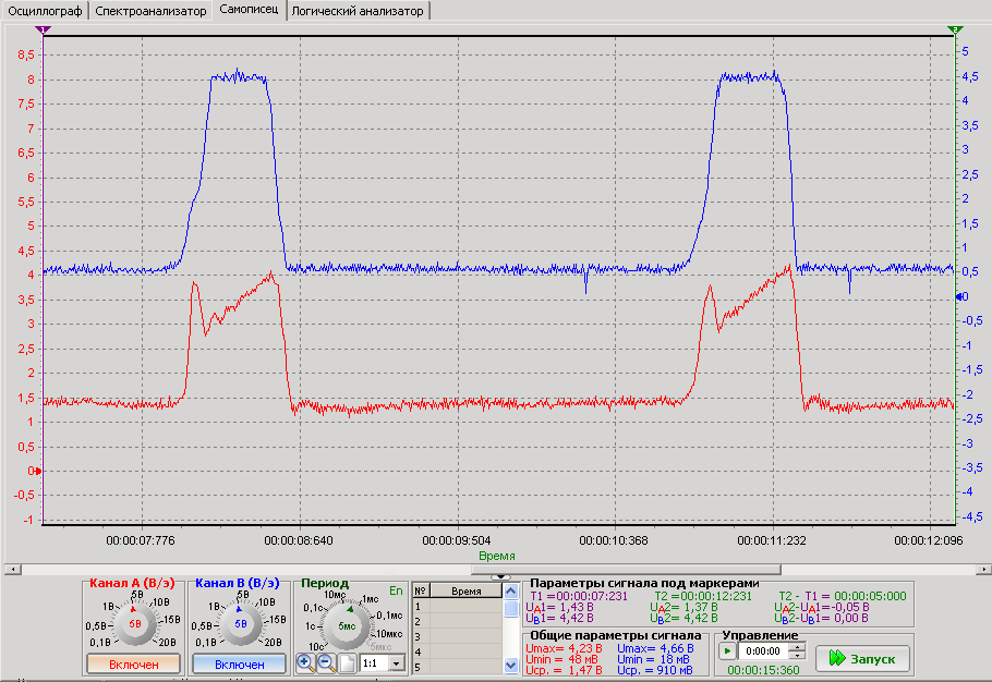

(OPEL Frontera 2.4i С24NE )На рисунке осциллограмма самописца USB осцил. ДПДЗ (син) и заслонка ДМРВ (кр) - резкая перегазовка.
Для этих сигналов киевский осцил хорош.

Да,но на ЮСБ с датчиком от МТ4 нарядная картинка, хотелось бы того же добиться.А Пауэр однозначно более чувствительный.
Что там особенного в датчике от МТ4 и какой делитель к ЮСБ используешь (если вообще используешь, я без него снимал)

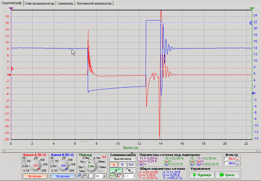

Завтра выложу фото датчиков.
Делитель буду делать 1:10 потому как зашкаливает сигнал.
Да и надо как то побороть шумы, а то записать самописцем сигнал первички и вторички не получилось, только осциллографом в "Однокр." режиме (см. рисунок).
