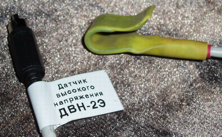

Высоковольтный датчик
Тэфко

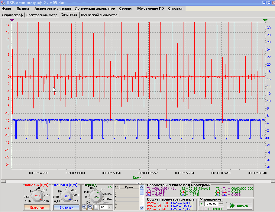

Вот не много по мучавшись победил шумы на киевском осциле в режиме самописца.
Вторичка и ДФ
ВАЗ 2112 16V

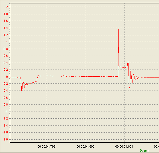

То же увеличена развертка.

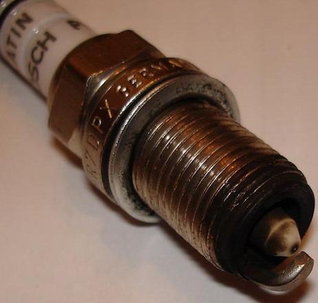

ндв
Дата 6.12.2005 - 11:30
Сообщений: 231
Пользователь №: 873
На форуме с: 28.11.2005
у тебя похоже нагар на свече...

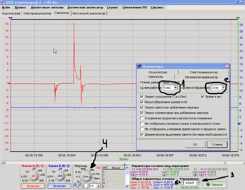

Настройка ПО.
1 - Тд мин рабочее =5 мкс (в зависимости от сигнала меняю, например для ЛЗ = 5мс, ДМРВ = 1мс)
2 - Тд мин отображения всегда ставлю 10мс (во время записи сигнал не прорисовывается чем экономим ресурсы компа)
3 - устанавливаю время записи 20 - 30 сек. (мне достаточно, при этом программа сразу выделяет необходимые ресурсы для записи данного сигнала)
4 - "период" не много больше чем Тд мин. раб.
5 - перед замерами не забываем нажать эту кнопку, появится красный квадрат в кнопке.
Пробуйте, всем без шумных змеров!
Sergey090
Дата 6.12.2005 - 11:58
Сообщений: 24
Пользователь №: 757
На форуме с: 13.10.2005
Вот свеча

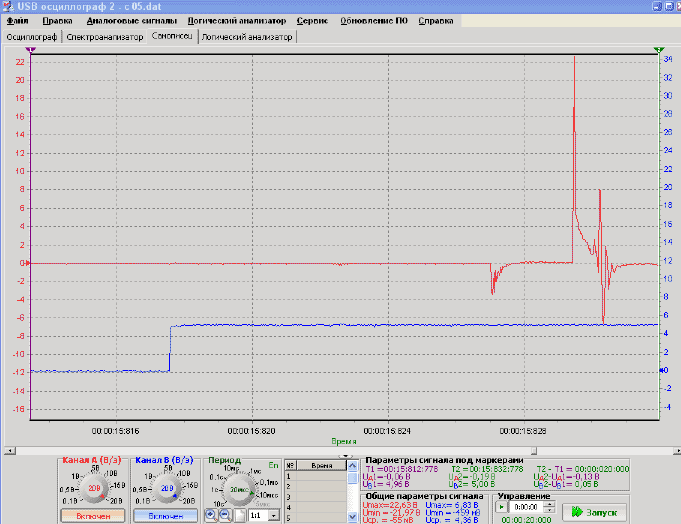

Долго бился чтобы поднять линию горения. И добился!!! Правда на больших чистотах дискретизации появляется шум на весь экран. Настройки не помогли. Эта осцилка записана на 33 КГц.

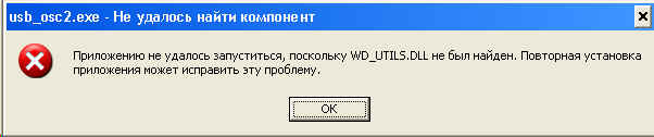

У меня девайса нет, просто хотел поставить прогу, а она не ставится - грит что нема какого-то dll. Или это она так на отсутствие девайса реагирует? ОС XP(SP1).
Дата 16.01.2006 - 09:28
Т.е. выше 33кГц наступает гемор?
sdl2000
Дата 16.01.2006 - 09:54
Программа ставится без проблем!
При запуске ругается, что не найден осцил - и все.
Дата 16.01.2006 - 20:26
Вот какое сообщение выдается сразу при запуске экзешника при первой, второй и при десятой попытках.
