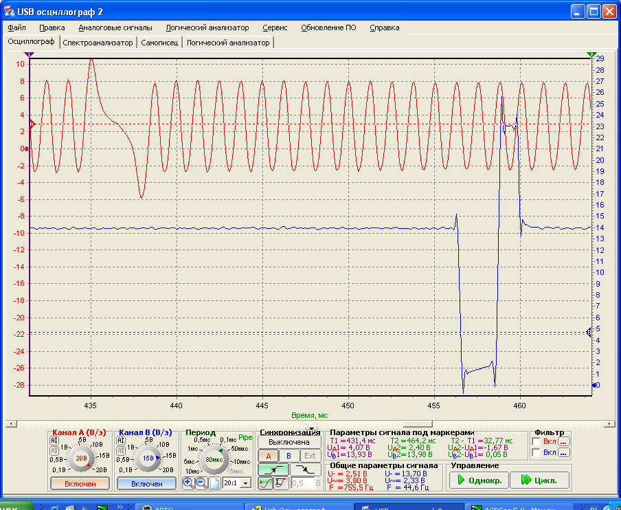

Дата 19.05.2006 - 09:57
Шахты
Сообщений: 81
Пользователь №: 334
На форуме с: 27.03.2005
Ув . WAY попробуй наоборот перейти на обработку потока без буфера .
У меня бук вдвое слабее , а результат вроде и ничего . Жаль , что нельзя проложить три картинки в одном сообщении kto.gif .
Это сообщение отредактировал горя - 19.05.2006 - 10:01
gory
Дата 19.05.2006 - 10:06
Шахты
Сообщений: 81
Пользователь №: 334
