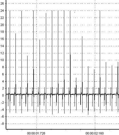

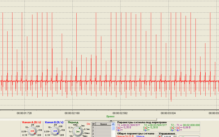

Подскажите кто ни будь поборол эти всплески на самописце тульского USB2
Возникает может через 5 сек а бывает 1.5 мин работает нормально. На входе ничего не подключено.
Это сообщение отредактировал VAL15 - 26.05.2006 - 16:13

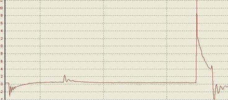

Он у меня не запаян в экранирующую коробку, как был при покупке без корпуса , так и есть. Осцилограммы получаются нормальные. Проверил свою машину , оказалась катушка не правильно подключена (машина с рук покупалась) , устранил. Теперь пробую поднять и выровнять линию горения искры. В доке к прибору Посталовского, на рисунках линия горения почти горизонтальная, у меня она постоянно снижается. Машина ТАЗ-21093,мотор прошел капремонт , компресия- 13 по всем цилиндрам , свечи новые- Бриск (посоветовали), провода новые с распределенным сопротивлением.
Еще мне не потяна разница напряжения пробоя по поршням. Зависимости никакой, но оно разное.
