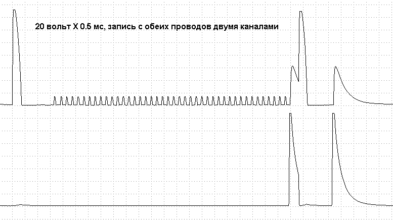

К примеру клапан Spill Valve на дизеле, на катушку которого подается управляющее напряжение по обеим проводам. Похожее встречается на CDI и GDI управление форсунками.
Высоковольтные импульсы служат для увеличения быстродействия клапана.
Можно смотреть так:

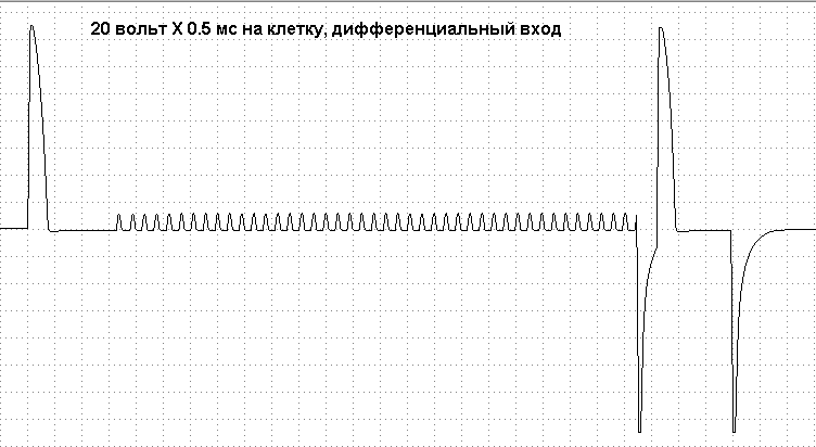

А можно и так:
Выбирайте, где понятней сигнал.
Сами сигналы одинаковые, различие только в типе используемых входов осциллографа.

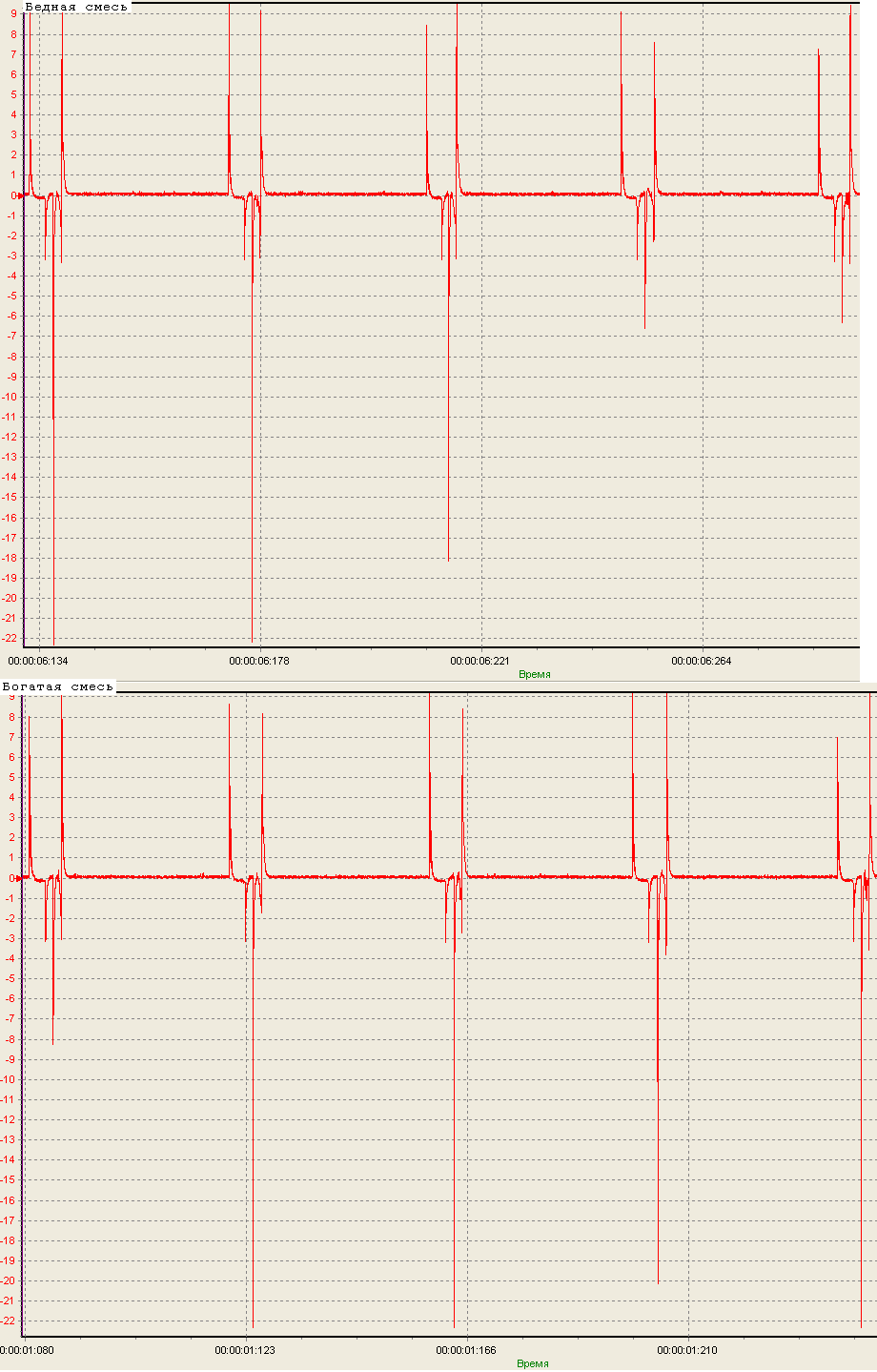

Ркшил я посмотреть как по вторичке виден состав смеси и вообще понять для себя что с ее помощью я могу увидеть...
повесил на центральный ВВ провод датчик (покупал в сервисе), авта работает на ХХ.
Отключил ЛЗ, обеднил состав до того что аж пропуски явно слышны в глушаке,
потом обогатил до появления черного дыма на ХХ.
Снял оба раза осцилки и нифига я отличия не вижу... т.е. в теории для бедной смеси должно быть выше пробивное, а для богатой ниже, по факту оно всегда плавает и что-то проследить весьма затруднительно...
А уж пропуски зажигания я вообще не смог определить по вторичке...
Что я упускаю?
