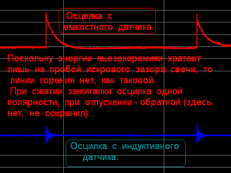

Я в курсе, Andi.
В осцилке ничего необычного нет, ниже привожу выдержки с сайта автора, на которые ты не обратил внимания.
1.
Сигнал снимался со стенда с DIS катушками Bosch и каким-то коммутатором, снятым с BMW, вместо датчика Холла подается меандр (50 мс пауза, 5 мс импульс).
2.
В качестве датчика вторичного напряжения используется простой кусок фольги приклеенный скотчем к ВВ проводу и компенсационный конденсатор на 750 пФ. Сигнал снимается с того же стенда.
Другими словами, осцилка снята не в реальных условиях не доработанным емкостным датчиком.
Где-то на форуме приводил осцилки, снятые мной "на столе" со свечного провода, подсоединенного к кухонной пьезозажигалке в качестве генератора искры, так там и близко ничего нет от привычной картинки.
З.Ы.
Отыскал в закромах.

Спасибо за вразумление.
