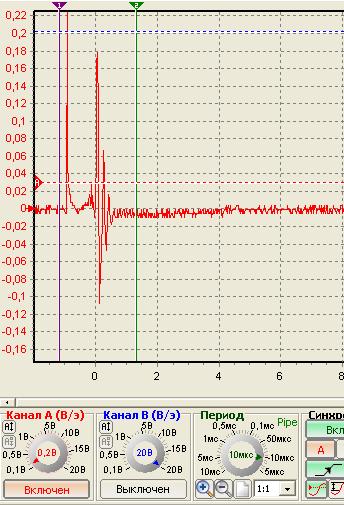

Привет.
Осциллограф также работает под 98 с ограничением на пропускную способность порта. Под ХР сп2 система вообще виснет...
Так что приходится под 98 смотреть
Вот как выглядит вторичка у меня.
Собственные шумы в схеме составляют порядка 10 мВ по амплитуде.
Поэтому на стандартной звуковушной защите сигнал значительно
искажается из-за того, что имеет небольшую амплитуду.
Единственный вариант, как мне кажется, еще уменьшать резистивный делитель, но тогда ограничивающим фактором защиты становятся диоды.
Есть ли быстродействующая защита не на 1В, а, например, на 4-5?
Как она выглядит?
98 не дает половину полосы. Как это отключить я не знаю.
Можно ставить сопрессоры, есть и на +-20 В.
