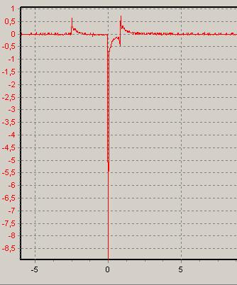

Да я в принципе без защиты подрубил.
Картинку втыкаю.
А зачем супрессоры еще в параллель,
достаточно

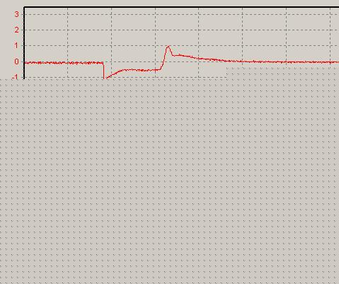

Картинку втыкаю.
Tjur, рисунок полностью не вижу, только верхушка грузится. У остальных как?

у меня тоже полрисунка грузится

Интернет тормозит чего-то.
Повторяю.

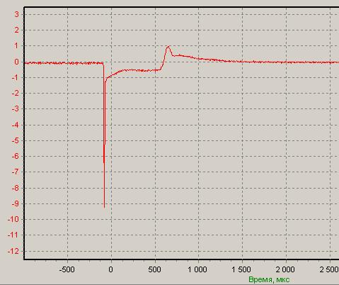

Еще
