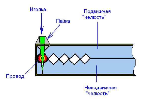

> Однозубый "крокодил", Щуп с фиксацией для жгутов.

Место прокола после снятия щупа замазать герметиком.
ВНИМАНИЕ!!!
Исключение составляет проводка разъемов ДК (датчиков кислорода), которые не терпят присутствия силикона ( выходят из строя от отравления последним).
Дата 5.11.2006 - 09:44
Поясни, как герметик из прокола провода может попасть к самомУ чувствительному элементу датчика kto.gif

Это просто туман, который нагоняется для жути. Вы ведь разумные люди ! какой воздух по проводам , место вывода из датчика обжато прессом , изоляция к этому месты не примыкает , температура рабочего элемента под 400 градусов , какая изоляция кроме полиимидов это выдержит!? Да и никчему колоть иглу через изоляцию, проще вставлять иглу в задней части разъёма , а к ней обычный крокодил.
И, кроме того, никчему иглу делать такой длины, достаточно выступа на 2 мм, ведь совсем необязательно пропарывать провод навылет.

А я, извините, вспоминаю такую то мать, когда вижу продырявленные проводники. Это мина замедленного действия, почти наверняка, особенно когда на проводе постоянно потенциал. Есть так называемые брекеры для ввода под уплотнительные резинки. В этом качестве успешно использую медицинские иглы, лучше старые - от многоразовых шприцев. Еще один плюс, они легко сгорают при большом токе, меня уже спасало пару раз, когда в запарке один канал постолографа включал на измерение относительно массы, а второй относительно плюса. diatel.gif
То: denkisan.
На самом деле так оно и есть - игла не доходит до нижней "челюсти" где-то на 0,2-0,3 мм.
А рисунок- лишь показатель моих художественных способностей, тем более в
Paint-е... рисовал около часа и на коррекцию уже не хватило сил.

вообще то место, где разумнее всего смотреть сигналы датчиков это разъём ЭКУ , правда не у всех производителей доступ к ним комфортен, но я, как и АВС, пользуюсь старыми иголками от швейной машинки, благо дело они затуплены, легко вставляются в герметизирующие манжеты разъёмов и отлично захватываются зубами малых крокодильчиков с силиконовыми чехольчиками, В этом смысле иголки от шприцев хуже, поскольку тонкие , и задний конец заделан в изолирующий материал, колбочка на машинной игле в этом плане удобнее. Затупить носик иголки легко нулёвкой, и особенно удобно смотреть на движках с механическим распределителем зажигания(трамблёром) , какой цилиндр имеет склонность к пропускам воспламенения в цилиндре. Толко в этом случае для удобства иглу припаиваю к щупу обычного пробника 12/24 вольта с лампочкой. А прокалывание в крайнем случае изолентой или герметиком закрывать обязательно, если не под капотом , то можно и пластилином замазать, никакая вода не проникнет!
