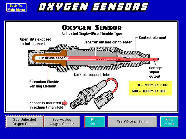

Вот что нашёл относительно вентилируемости в программке "sensor guide", неподогреваемый зонд:
Дата 6.11.2006 - 15:11

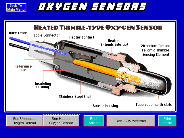

Подогреваемый зонд:
Дата 6.11.2006 - 15:16

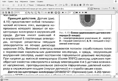

А вот фрагмент из книги "Автомобильные датчики, реле и переключатели" :

Выходит "внутреннего" кислорода достаточно. По поводу температуры, иногда для интереса наводил термометр на выпускной коллектор, на ХХ не выше 450 гр., на оборотах наверно будет поболее. Температуру ДК пока не измерял, но думаю будет около того.
