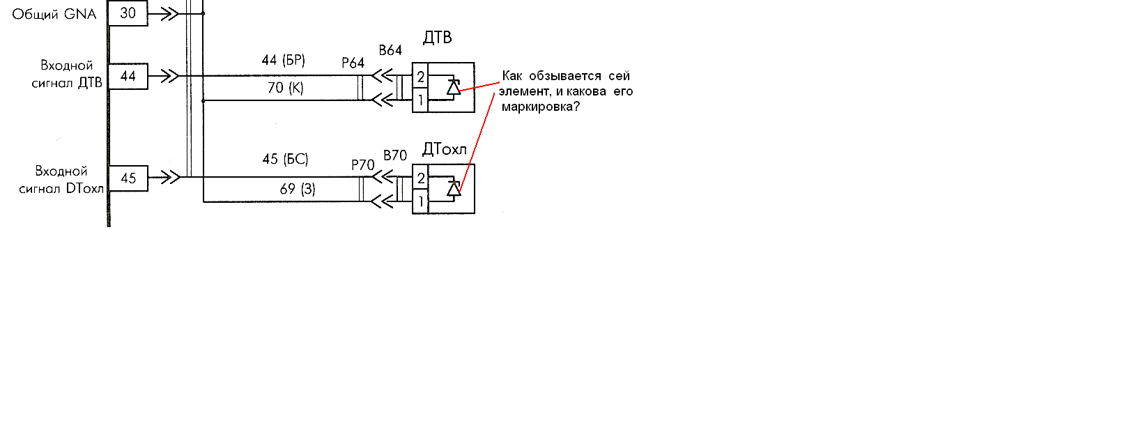

А кто-нибудь может ответить или дать ссылку на "что же это такое" и как его зовут?
Уж больно поражает линейность (на каждые 10гр.С. ровно 100 мв.)
это и хорошо, а функцию, думаю, можно посмотреть в калибровках ацп в прошивке, если уж до этого интересно.
Если сопротивление/напряжение на датчиках соответствует данным из мануала, то зачем копать его еще глубже?
Да, глубже копать смысла, конечно, нет. Дело в том, что в мануале приведена таблица с 0гр.С. до 100гр. С. А ниже нуля - никаких данных. Как протестировать на стоянке при -25-30гр. С? Экстаполировать, доверяясь линейности?
