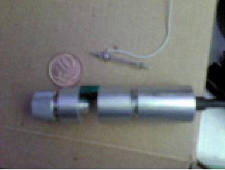

Прислали стробоскоп, там есть дизельный датчик (для подключения к трубке) и запасная лампа. Даю картинку датчика и лампы (маленькая такая) - я думал, что лампы побольше.

Большие лампы в старых громоздких приборах были, ну и в "крутом" может быть.
Пропускать вспышки может, если недостаточно высокое напряжение с преобразователя (на торцовые выводы лампы) - например, конденсатор электролитический какой подсох в схеме, или транзистор помирает потихоньку.
Либо недостаточно напряжение поляризации лампы - это отдельный проводочек/колечко снаружи колбы лампы (а иногда и отражатель лампы), из за нарушения цепи/провода от поляризатора к ВВ проводу свечи, либо повышенные утечки из за грязи с поляризатора на выводы лампы, и/или элементы схемы.
Но может и сама лампа "подсесть" - ни что не вечно. Хотя у меня стробоскоп с такой лампой более 10 лет работает.
