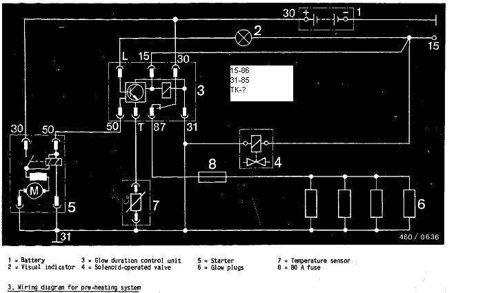

Привет колеги,
Привезли етого Голфа и жалуються на следующее. Даеш контакт, едет подгрев, лампочка отключаеться, после положенное время отключаеться и нагрев, если не заводил движка. А если заведеш, то нагрев не отключаеться. Откуда то, после заводки реле нагрева держиться подключенно. Искал схему, а везде дают контрол юнит. На машине реле 6 вь!водное + два силовь!е вь!вода. Дайте схему, или ссь!лку плийзsmile.gif
П.С. Реле новое, проверенно на другая машина

На сайте VW нашел схема неотвечающая на машине. В общем, оказалос, что ето схема подходит с некоторь!е уговорки, отмеченнь!х мною. Номерация немножко иначе и ТК на реле есть, а на схеме нет. Все проводки звонил, на незаведенном отключает подгрева, а на заведенном нет. Какие то мнения по преблеме? kto.gif

Stoian - немного не понял, что ты имеешь в виду под ТК ?
Что то непонятно по схеме: - обмотка реле включена между 15 и 31, то есть между плюсом от замка зажигания и массой, тогда она вообще отключаться не будет...или я что то не понял?
Нет, ть! правильно понял. Ошибка в схеме, только не я ее рисовал. Ето скинуто с ESI Tronika. Ещо и контакт нарисован нормально замкнутой, а ето наоборот. Когда реле подпитаеш с КЗ, оно включаеться и через несколько секунд лампочка тухнет, что сигнал о старта, а ещо через некоторое време и подгрев к свечам отключаеться вь!ключением етого контакта. Контакта релюхи управляется електроникой внутри. Есть 7 и 8 вь!воднь!х моделей. Здесь установлено 8-и. Восмой вь!вод являеться и етот ТК. Не знаю откуда подвезли. Тахометр показь!ваеть обороть!, но с повь!шение им, реле не отключаеться. Если не завел, все нормально, отключает нагрев. Пробовал и 7-вь!водное как на схему, тот же результат. Остало завтра замерить есть ли кокой то сигнал на ТК, но если есть, то ето потвердит невь!ключение, когда завел, а алгоритм вь!ключение в связи с оборотам неизвестен. Где то встретил время на вь!ключение 3 минут, что тоже проверю завтра, но мало вероятно. На ету машину уже 4 комплекта свечи поменяли, ради неотключение. Реле новое, проверенно на другая машина. Хозяин новь!, не знаеть что творили прежде его. Тяжело искат вслепую sad.gif

Давайте идеи
Самое простое - попробывать откинуть с реле сигналы, без наличия которых оно отключается (без запуска двига), т.е. сигнал 50 и ТК(?).
Возможно, этот сигнал служит не для отключения по оборотам, а только как признак запуска двигателя и служит, скажем, для отсчёта временнОй задержки отключения после запуска. Осциком не смотрел, что на этом выводе?
схема не совсем елементарная. Чип многоножковь!.
Может это микроконтроллер и он "зависает" от помехи по питанию, скажем от стартера?
А если завести с толкача, а не стартером?

Попробовать подцепиться вольтметром на ыводы 50 и Т и проверить напряжение в случае на заведённом двигателе и просто при включенном зажигании (успеть замерить до и после отключения свечей).
Когда купил Фольцваген, то у меня долго не гасла лампочка накала свечей - оказалось, что был оборван провод к датчику температуры Т. Подпаял и время накала уменьшилось. А вывод 50, как я понял, служит для того, чтобы при включении стартёра (одновременно подаётся напряжение на 50) - реле накала отключалось. Возможно у тебя оборваны цепи 50 и Т ?

Цитата (Stoian @ 12.11.2006 - 00:54)
...Где то встретил время на вь!ключение 3 минут, что тоже проверю завтра, но мало вероятно. На ету машину уже 4 комплекта свечи поменяли, ради неотключение...
Это и есть ответ на твои вопросы- таков алгоритм работы системы подогрева!
Погасание лaмпочки указывает, что двигатель можно заводить, но подогрев еще работает.
Остается он работать и после старта холодного двигателя для облегчения его работы- окончательное время отключения зависит от температуры движка, занимает несколько минут...
Если у тебя через несколько минут подогрев отключается- значит, все ОК, просто надо применять качественные свечи, а не всякую дешовую дрянь...

Причина опять оказалась очевадная. Не зря говорять, что труднее видиться очевидное. Подвело то, что обороть! показь!вает, а оно вообще не гарантии, что импульсь! едут и на ножку реле подгрева ТК. Когда наконец замерил туда, их не бь!ло. Цепь оборвалась где то внутри плату предов и подвел перемь!чку от входящий кабель, к ножку ТК. Ето и все. По мере прогрева и време понизилось, а на температур побольше и вообще лампочки подгрева не включало. Кажеться, что информация о оборотов, не только обозначаеть заведенной движок, а в комбине с Т-температура ОЖ дает более продвинуть! алгоритм вь!числение время подгрева. На холодном отчел до вь!ше двух минутнь! подгрев. Все то срь!ваеться при липса импульсь! на ТК и ето кажеться недомь!слие программь!.
