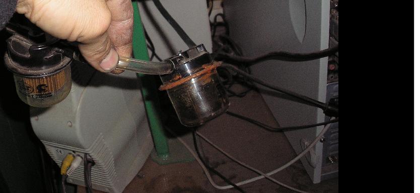

Всем спасибо, влагоотделитель сделан из фильтра топливного. Внутренности выкинуты, предварительно разрезан, а потом замотан изолентои.
ЗЫ: но из банки лучша, на дольше Фатит воду собирать))))))))

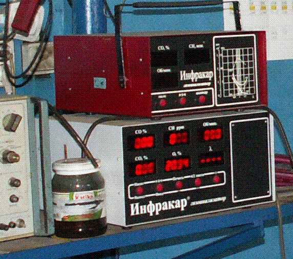

Всем привет! Сделал себе влагоотделитель из под огурцов,НЕ Нравится!!
После него стоит фильтр с отстойником.
Слишком долго думает,раза в 4 дольше,чем без отстойника. Очень неудобно регулировать карбы!
Вопрос! А как у вас,такая же проблема? Мож отстойник подкл.,когда четко видно черный дым или на инжекторах при первичной проверки. А то и СО не покрутить на инжекторе и подсос не уловишь!
Привык с одним фильтром т.очистки,мож че не так?
У меня Инфракар, шланг 8 метров.
С уважением,Евгений.
Дата 26.11.2006 - 20:31
Укороти шланг! Подключи газоанализатор к ПК и смотри на мониторе.

штатный шел 5 метров,удлинил,потому что стойка диагностическая в углу бокса,длины не хватало. А двигать место не позволяет. Как другие справляются?

увеличение дляны есс-но приведет к увеличению инерционности системы. Плюс к этому еще время на обработку прогой. Замечали через сколько отражается по монитору, после того как кажет по индикатору?
Либо укоротить, либо набраться терпения.

Короче,отказался. Лучше чаще фильтра менять бензиновые. Вроде 3 года работал как то. Правда уже 3 разза чинили: кислородная ячейка,мотор на всос,настройки и поверки.
А баночка пусть стоит,на очень больную машину.
