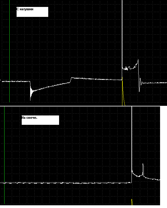

Вот тоже с таким же трамблёром: -
Хонда пока ещё на приколе. Но похожая ситуация с ВВ сигналом на "Toyota Camri" (1993г. Дв. 5S-FE). Тоже трамблёр с встроенной катушкой зажигания и тоже перемычка в крышке. Снимал сигнал с катушки на разрядник - как и положено, с затухающими колебаниями, виден момент начала накопления, а вот на второй картинке сигнал на свече - опять без затухающих и вообще не видать момента накопления.
Там ВВ провода тоньше, чем обычно, возможно ВВ датчики могли работать некорректно. Чтобы это исключить, я включал последовательно простой ВВ провод и снимал сигнал на нём. На картинках 1 дел.=1мс=1kv.

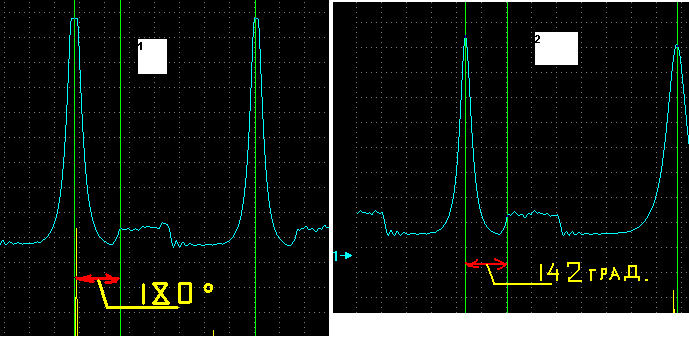

Продолжение: - эта Тоёта тоже ни с того ни с чего глохла, хлопки в воздухан, а иногда работала идеально, но жуткий провал при резком газе, при плавном - провала нет. Когда снимал осцилку датчиком давления, то обнаружил, что при нормальной работе (левая картинка) угол от пика до момента когда в цилиндре атмосферное давление - 180 градусов, а вот перед тем как заглохнуть, этот угол становился около 140 град (правая картинка). Подозрение, что гуляет какой то шкив на шпонке. Обнаружил сильно прослабленный ремень. Натянул, работает ровно, не глохнет, но провал при резком газе остаётся. После резкого газа некоторое время работает неустойчиво, потом выравнивается.
Там нет расходчика, а датчик давления. Когда резко открываешь дроссель, то напряжение на нём возрастает всего до 3.5v. Никто не знает, до какого напряжения должно подниматься напряжение ДАД при резком открытии дросселя? Подозреваю, что провал из за этого. Хотя не исключаю, что играет на шпонке коленвала, но это проверить не успел. Форсунки промыл.

Нормальную осцилограмму высокого напяжения на этих системах (со встроеной катушкой) мне удавалось снимать используя датчик для индивидуальних катушек. Он прислоняется к кришке распределителя в место, где выходит якобы центральний провод. А синхра берётся как обычно- с перврго цилиндра. Ну а если нету датчика для индивидуальних катушек- вместо него можно использовать простой датчик АБСа или коленвала, практически с любой машини (лиш бы был индуктивним)
АВС
А после натяжения ремня осцилку давления в цилиндре снимал?
Если подозрение на "гуляние" шкива на шпонке, то это должно сказаться на осцилках давления на всех цилиндрах.
Все ли зубья на ремне целы? Больно уж велико смещение - рано открывается выпускной! Не знаю, как устроен ГРМ на этой машине, но если, как на классике, то такое явление может быть только когда выступ на выработанном кулачке Р.В. бьет по рокеру из-за неправильной регулировки клапанов по выступам, а не по выработке. Или там "гидрики"? и ГРМ, со стаканами? Извиняйте за невежество!
